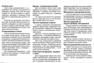

    а ты ничего не путаешь? в инструкции четко написанно
    Тонированные стекла
    Стекла автомобиля изнутри покрыты тонким слоем хрома. Чтобы его не поцарапать во время чистки или мойки пользуйтесь специальной кожаной тряпочкой, мочалкой или мягким полотенцем, слегка смоченными в воде. При этом не рекомендуется добавлять в неё химические средства для чистки агрессивного действия, такие, к примеру — как для мытья посуды.
    Не разрешается применять с этой стороны окон скребки, а также обклеивать их наклейками.

  15. afonia
    afonia Guest
    у меня в мануале так написанно
      156,4 КБ
      191
  16. JevgeN
    JevgeN Bad e-mail
    5 авг 2004
    617
    Audi 80, 89-90г., 1,8i, JN
    наверное на А100 и А80 разная заводская тонировка..... :rolleyes: :confused: :D
