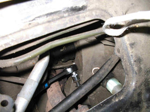

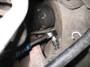

    если так же как на В4 то сверху через люк, но лучше иметь трещётку с большим колич зубьев (короткий ход рычага) и головка на 16 (лучше 2-е обычная для срыва и многогранная просто откручивать).
    на АВК во многих сервисах утверждали что тока со снятием штанов снимается стартер, первый раз снизу болты снимал, пару часов болты откручивал, сверху минут 15.
