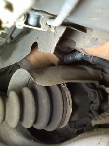

    Текут сальники внутренних шрусов, АКПП -торсен. Заодно и делаю кап.ремонт гидроблока. Начал снимать штаны, не могу добраться до верхних гаек, чтобы их окрутить от двигателя. В книжке по ремонту не совсем непонятно и похоже что для двигателя 4,2. Поиском не нарыл. Может есть толковая ссылка? :snooks:

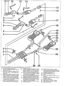

    В районе глушителей висят трубы на двух резинках, снимать их совсем не обязательно, просто вывесить надобно :nod:

    Убил ещё несколько часов в гараже, что то перехотелось снимать штаны( приёмные трубы). Корячился со всех дырок лез-ноль.Как на СТО это делают.Движок что ли весь снимают.
    Не совсем понял...
    А смогу ли нормально снять и поставить сальник хвостовика АКПП.

    Отцепляешь монтировкой резинки №3, 21 предварительно накинув удавку на планку 19 и над ней тоже планка на кузове, ослабляешь удавку трубы опускаются прогибаясь в гофрах, лезешь снимать защиту, промежуточную кардана и вытаскиваешь хвостовик

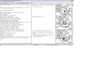

    с середины:
    Отвинтить коленвал слева от фланцевого вала коробки передач.
    – Отсоединить систему выпуска ОГ на закрепительной втулке (хомуты)
    – Отвинтить болты и снять накладку левой передней трубы системы выпуска ОГ.
    – Снять поперечину подрамника
    – Установить плунжер домкрата -V.A.G 1383 A-центрично на утолщении корпуса и укрепите коробку передач снизу.
    Инструкция
    Рамка радиатора долна быть установлена.
    – Медленно опустить коробку передач и подрамник домкратом -V.A.G 1383 A-.
    Инструкция:При опускании коробки передач обратить внимание, чтобы не повредить шарнир карданного вала.
    – Освободить провода лямбда-зондов.
    – Снять шланговые хомуты теплозащитного экрана передней трубы системы выпуска ОГ.
    – Вывернуть гайки соединения передней трубы системы выпуска ОГ/турбонагнетателя.
    – Снять переднюю трубу системы выпуска ОГ с предварительным и главным катализатором

    как раз это и самый гемор. Там ведь не подлезть никуда. Я карданчиком одну гаечку хотел открутить - прикипела, побоялся вообще сорвать всё. см.рисунок.
    Буду пробовать опускать глушаки ниже, может долезу...

    ты ежели от турбин их открутишь, то прокладки новые потом ставить надо, да еще шпилек наломаешь, опускай глушаки в сборе как я тебе советовал :umnik: и дифф не урони в коробе, когда вытаскивать полуоси будешь

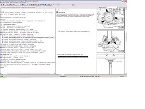

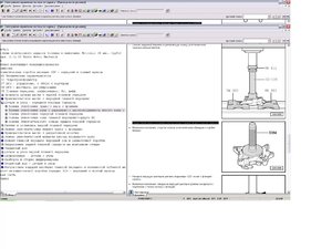

    так он вроде сальники полуосей менять собрался а для этого не надо вынимать дифференциал
      277,2 КБ
      73

    а левый как?

    Мне, кроме полуосей, ещё и сальник АКПП-кардан надо менять.Полуоси и без съёма глушака можно достать. А с АКПП-торсен очень неудобно.
    Поэтому и хотел приёмники снимать.

    Вывешиваются трубы и все снимается без проблем и сальник вытаскивается и кардан при желании, десять раз обсуждалось сие

    а вот если надо поменять сальник который сдерживает масло ATF/75W90 то базара нет надо вынимать дифф. но это совершенно другая история!

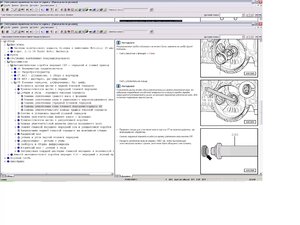

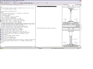

    Вот, чтоб этот сальник не порвать, надо замотать венец изолентой, а чтоб его замотать нужно дифф вытащить
  20. Gromootvod
    Gromootvod Завсегдатай
    3 фев 2011
    856
    AllRoad 2.7T BES
    опять двацать пать
      303,5 КБ
      64
