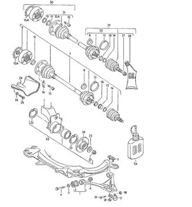

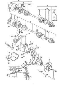

    ВИН по ЕТКА не пробивается почему то.
    вот смотри два разных вариантов. выбери свой
    Если у тебя стойка с поворотным кулаком единая деталь, то твой вариант 1
