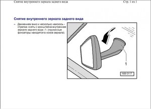

  5. sergant
    sergant Участник форума
    2 дек 2009
    365
    SuperB 1.8TSI 7DSG
    #5 sergant, 9 апр 2012
    Для точности - я крутил против часовой :) зеркало Passat.jpg - это для Пассата, на Аудюху у меня Эльза че то ругается и не открывает....
