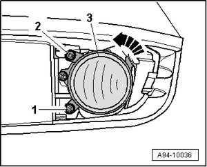

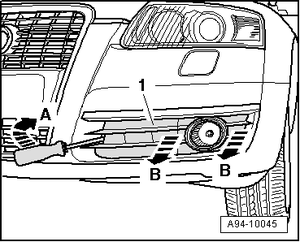

  3. Fizzik
    Fizzik Завсегдатай
    16 апр 2008
    999
    А6 1,8Т продана
    Снятие
    – Выключить зажигание и вынуть ключ зажигания.
    – Установить переключатель освещения в положение „0“.
    – Освободить отверткой фиксатор -стрелка A- и снять предохранительную сетку воздухозаборника -1- в нижней части накладки бампера -стрелки B-.
    – Отвернуть болты -1- и -2-.
    – Повернуть корпус противотуманной фары -3- на левой стороне против часовой стрелки -стрелка-, а на правой стороне - по часовой стрелке.
    – Вынуть корпус противотуманной фары из накладки бампера.
    – Отсоединить штекерный разъем.
