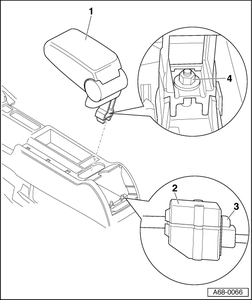

    подскажите пож. не пойму, либо дайте ссылку где посмотреть

    вытяжку сзади вытащить надо{которая рядом с прикуривателем}

    Эта решетка вынимается легко . После этого видно сразу будет что откручивать . Я сам снял за 10 минут. Кстати, ни у кого нет лишнего подлокотника (шутка,) или кто то знает ,как его отремонтировать (он не фиксируется видимо зубцы поломались).

    Изучай.

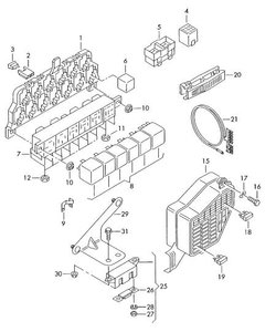

    может в такой же графике покажешь ГДЕ расположены предохранитель и реле вентилятора радиатора кондиционера?
    машина А6 99 года 2,4 литра двигатель.

    Блок предохранителей стоит с торца панели со стороны водителя, а блок реле под рулём.
