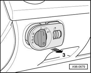

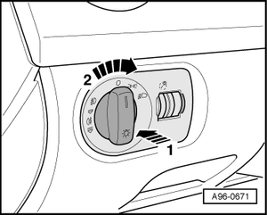

    Снятие
    – Выключить зажигание и извлечь ключ зажигания.
    – Установить выключатель освещения в положение „0“.
    – Нажать на выключатель -стрелка 1- и одновременно повернуть его вправо -стрелка 2-.
    – Удерживать выключатель в этом положении.
    A96-0671
    – Вынуть выключатель освещения из корпуса -стрелка 3-.
    – Разъединить электрическое штекерное соединение.
    Установка
    Монтаж осуществляется в обратной последовательности, при этом необходимо соблюдать следующие предписания:
    – Нажать на переключатель до защелкивания фиксатора в корпусе переключателя.
