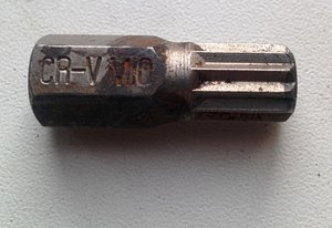

    Друзья, подскажите название ключа чтобы открутить переднее сиденье. Весь набор покупать не охота. Куплю только эту головку. Спасибо

    Головка М10, или 6гранник можно, но аккуратно.

    У меня мка на 10 или на12 не помню точно, но точно М

    M10
    покупай набор бит. Пригодится.

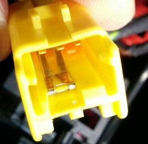

    Подскажите, на Эльзе наткнулся на информацию, что после разъединения разъемов подушки нужно воспользоваться Airbag адаптером (который как я понял просто защищает сами разъемы от статического электричества, на время отсутствия сиденья, тем самым предотвращает возможное срабатывание подушки в момент подключения аккумулятора после обратной установки сидения. Вопрос такой: можно ли просто замотать разъемы изолентой? Или все это вообще лишнее????
  10. auzkp
    auzkp Живу я здесь
    13 мар 2006
    2.706
    A4
    там внутри фишки есть "заземление"
  11. auzkp
    auzkp Живу я здесь
    13 мар 2006
    2.706
    A4
    по-моему эта
  12. Kaufman

    Спасибо, я уже сделал давно. Там действительно м10
  14. auzkp
    auzkp Живу я здесь
    13 мар 2006
    2.706
    A4
    упс, не посмотрел дату.....
    ну пусть хоть фотка висит тут, мож еще кому поможет...
