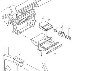

  8. demidrol
    demidrol Music tuned for life
    6 ноя 2007
    6.450
    VW
    эту планку помоему можно отогнуть вниз, чета я уже и запамятовал. Вот ща глянул в ЕТКА, а там еще винты есть по бокам, а я забыл, старенький уже видимо :ded:
    фиксаторы вниз отгибай и болты открути

  11. demidrol
    6 ноя 2007
    6.450
    VW
    болты держали? или их там не было? :)

  14. demidrol
    6 ноя 2007
    6.450
    VW
    а че за болты там на рисунке из этки тогда :shock:
  15. Rimo
    Rimo Живу я здесь
    2 мар 2010
    1.415
    Audi Q7 3.0TDi CRCA+NAC '12 и Audi A4 1.8T BFB+HBE '04
    #15 Rimo, 20 окт 2011
    Вероятно могут быть различия у толстой и тонкой пепельниц - у одной есть болты, у другой - нет.
    У автора скорее всего 1DIN - там, судя по рисунку который я приводил - болтов видимо нет, если 2DIN и пепельница тонкая - то болты есть.
    Сейчас вспомнил - у меня есть болты и у меня 2DIN.
  16. Андрей Н.
    Андрей Н. Новичок
    9 авг 2010
    46
    Audi Allroad 2.5t.d. 2002г.в.
    Ничего подобного.У автора 2DIN,и болтов нет.:wink:
