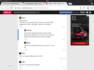

    Но: Tiguan 2.0TSI: CAWA в CAWB или из 170лс в заводские 200лс
    https://www.drive2.ru/b/452496314903560878/

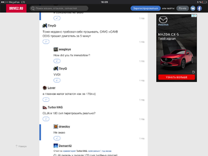

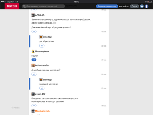

    Это же тоже самое о чем я пишу, когда мотор один в один до болта по ETKA, включая ЭБУ и залита оригинальная прошивка с диска VW от более мощной версии. Как скорректировать иммо? Это единственное что надо сделать после обновления ЭБУ. Спасибо за ссылку.
    Нужно получается прошить иммобилайзер атрибусом.

    "После прошивки блока управления новым софтом, корректируем иммобилайзер, и страшное сообщение пропадает" - цитата.
    Это согласись не просто залить другой сток.
