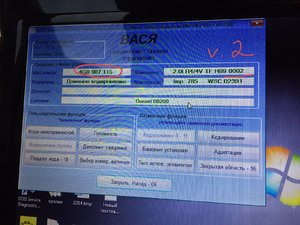

    Вижу вы профи. Подскажите чем можно сдуть родную прошивку 0002 с блока А6 2012 2,0 CVT bosch med 17.1. Чтобы потом залить на такой же авто. В новом авто поставили дизельгейтовскую прошивку 0006 и авто стало ездить не так. Чип принципиально не хочу, раньше все было прекрасно.
    Кесс пойдет чтобы скопировать через обд и потом залить или есть риск получить кирпич, чем это лучше сделать? Буду очень благодарен если подскажите и опишите процесс, можно и в личку.
    Что-то надо будет настраивать или просто скопировал родную прошивку с одного эбу залил в другой? Авто одного года, номера блоков одинаковые.

    Подскажите пожалуйста как это сделать? Дилер сказал это невозможно старых прошивок нет, и дилерский сервер не дает старые версии ставить, только обновление. Поверьте дизельгейт есть на бензине.
    Про кесс понял вас.

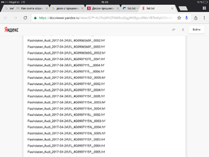

    Ни один чиповщик мне не помог, сказали в базе есть 0004 и 0006 прошивки, только их можем залить, вашей родной с завода нет. Ее номер смотрел по васе диагносту до обновления. 4G0907115_0002. Есть знакомый на именно такой прошивке с одисом, он даже чипом занимается, но пока не знаем как это сделать.
    Смотрел сам оригинальные диски ауди на торенте с прошивками, но там только обновления 0004 и 0006. Прошивки с завода 0002 нет!!! Есть донор, или где взять оригинал файл FRF?
    Вот фото того что обновили у дилера и описание блока который был раньше.
    И вот пример списка прошивок на дисках, где только 0004 и 0006.

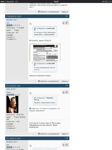

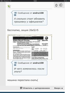

    0004 не побывал, но 0006 100% дизельгейт. Хотел бы вернуть свою заводскую 0002. Один человек тут описывал что пробывал ездить на авто 2012 года и потом на таком же более новом авто 2013 или 2014 года с таким же мотором и cvt. Описал что как буд-то с двигателем не то что-то и машина 2012 года резвее была. Я тоже это почувствовал после обновления прошивки.
    Может они продают тачку с завышенными показателями для продаж, потом на сервисе обновляют по, а тем кто не обновился зазывают акциями обновить бесплатно, чтобы ты купил новое более резвое авто ну и чтобы оно соответствовало нормам указанным в паспорте.
    Что-то похожее прочитал на passat форуме, также некая акция с риском возгорания срочно приедьте обновить и бах машина не едет как раньше пишут:
    https://passatworld.ru/showthread.php/146058-CHem-slit-proshivku
