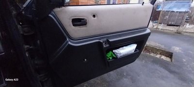

    Фото ниже. Всё уже вроде открутил. Клипсы внизу и по бокам снял, ручки снял. Начинаю поднимать вверх - правая часть поднимается, левая нет. Может какие то скрытые болты или что? Кто сталкивался

    В переходке, если оттянуть внутреннюю ручку открывания двери по максимуму, то откроется углубление в котором саморез. Возможно здесь также.

    Это на переходке так да, а здесь нет.

    Тянешь за низ на себя и вверх и смотрим что бы шток от ручки стеклоподъёмника вышел из зацепления.

    маленькие саморезы по бокам вверху обивки откручены? левый угол на фото совсем не получился кстати.

    Тяни сильнее. Зажимается верхняя горизонтальная рамка возле стекла. Вобщем дергай не жалея двумя руками влево вправо и вверх.. И пипку открути.
