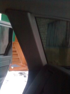

    Скрепит под накладкой. Достало. Пытался снять но не понял как . Мож кто знает?100/45 авант.

    на клипсах

    Сдвигаешь аккуратно вверх, потом на себя.

    По-моему......сначала надо отщёлкнуть на половину....потом сдвинуть вверх.....и только после этого полностью извлечь "на себя"
