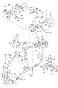

    Если кто снимал, подскажите как!!! Задача снять ремень (безопасности) и верхнюю часть (облицовка стоики №13 и 15) через которую он проходит. Машина 2001г. А6.

    а так откручивай ручки и крючки они держут центральную хрень!!! а что бы снять ремень надо снять пластиковык накладки с порого салона!!! потом там одним болтом прикручен конец ремня!

    1. Снимаешь накладки перед, зад (осторожно - геморное занятие. Можно поломать).
    2. Тянешь за верх центральный накладки. После того как с клипсы сорвалась, тянешь немного вверх.

    Всем спасибо! А я и спрашивал чтоб не поломать. Если я правильно понял чтоб открутить ремень с низу надо снять только накладку порогов № 24 а накладку стойки №13 не надо???
