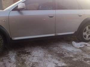

Как снять накладки по низу дверей? Облезли

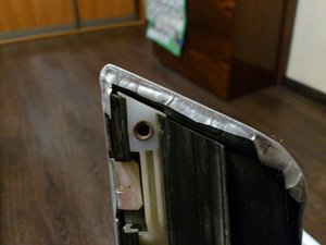

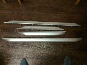

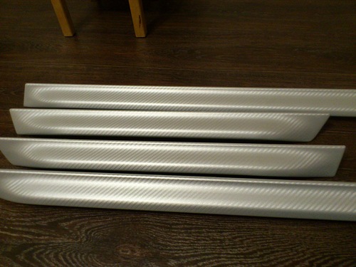

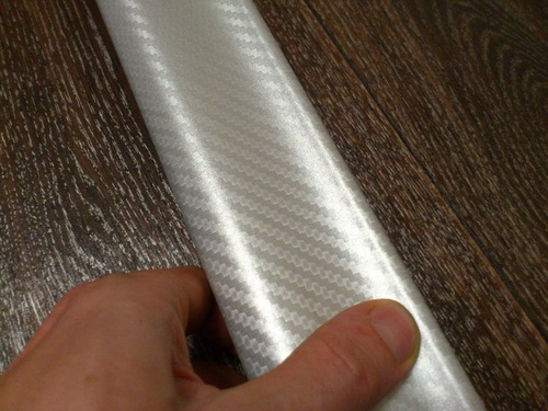

    На С5 я не стал париться с покраской, а затянул в 3М карбон...
  8. Жека N.N.
    Жека N.N. Нижегородец
    2 ноя 2008
    2.265
    Нижегородская обл.
    A6 Allroud 3.0 TDI 2020
    проездил год, ни чего не отклеилось и не облезло...
    китайскую пленку лучше не брать, стоимость 3М - 3470 за погонный метр (при ширине 1200 мм)...

    Вообще путёво получилось, надо на заметку взять!

    Хороший способ решения проблемы:thumbup:! Причём выбор расцветок огромен,соответственно можно подобрать,схожий с оригинальном цвет!
