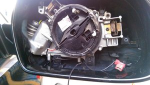

    Мужики, глючит лампа поворотника в зеркале, скажите как до него добраться)) Стекло снял, дальше не решился разбирать, т.к. не был уверен, что смогу добраться до него))

    На складывание розовый контакт и еще какой то, могу вечером посмотреть.
    Выглядят внешне зеркала абсолютно также, провода на мотор не увидишь пока корпус не снимешь. Складываются вручную также. закрытое зеркало определишь только по количеству пин.
    самые полные, с памятью и ассистентом полосы 14пин+2отдельным разьемом.
    без памяти со складыванием 10пин
    обычные 6пин. повторитель 2контакта, подогрев 2 контакта и регулировка 3 контакта. получается 7, но земля подогрева и регулировки обьединена в 1 контакт, итого 6пин.
    бывают также 6+2 или 10+2, это если есть ассистент полосы или 14+2 если есть еще и память.
    Это все про рестайл b8.
