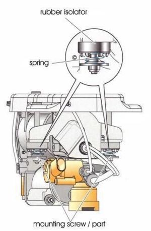

    Добрый день. нужна помощь . сегодня хотел снять компрессор пневмы. от держиться на 3 болтах с резиновыми как бы салинблоками и там есть втулка или шайба на которую одета прунжина . выложу фотку. так вот проблема в том что как не крутил вертел она на смерть сидит. Она ваще снимается ??? или как её снять? а то и бил и вдешкой поливал никак ... Может прикипела так но как говариться ломать не строить так решил подождать
    вот она алюминевая втулка или шайба 75359

    Шайбу раздавило гайкой так, что она врезалась в резьбу шпильки. Я правильно понимаю, что на фото гайка на 10 уже откручена?
    Тогда отпили шпильку чем-нибудь подходящим, потом найдёшь что-нибудь подходящее.

    ну незнаю спилить не вариант . подробней фотку нашёл во 75361

    попробуй шайбу выкручивать как гайку. Если она действительно подплющена и цепляется за резьбу, то получится.

    Снял всем спс. Последний болт ближе к бамперу пришлось спилить ужасно прикипел а бампер снимать не хотелось.
