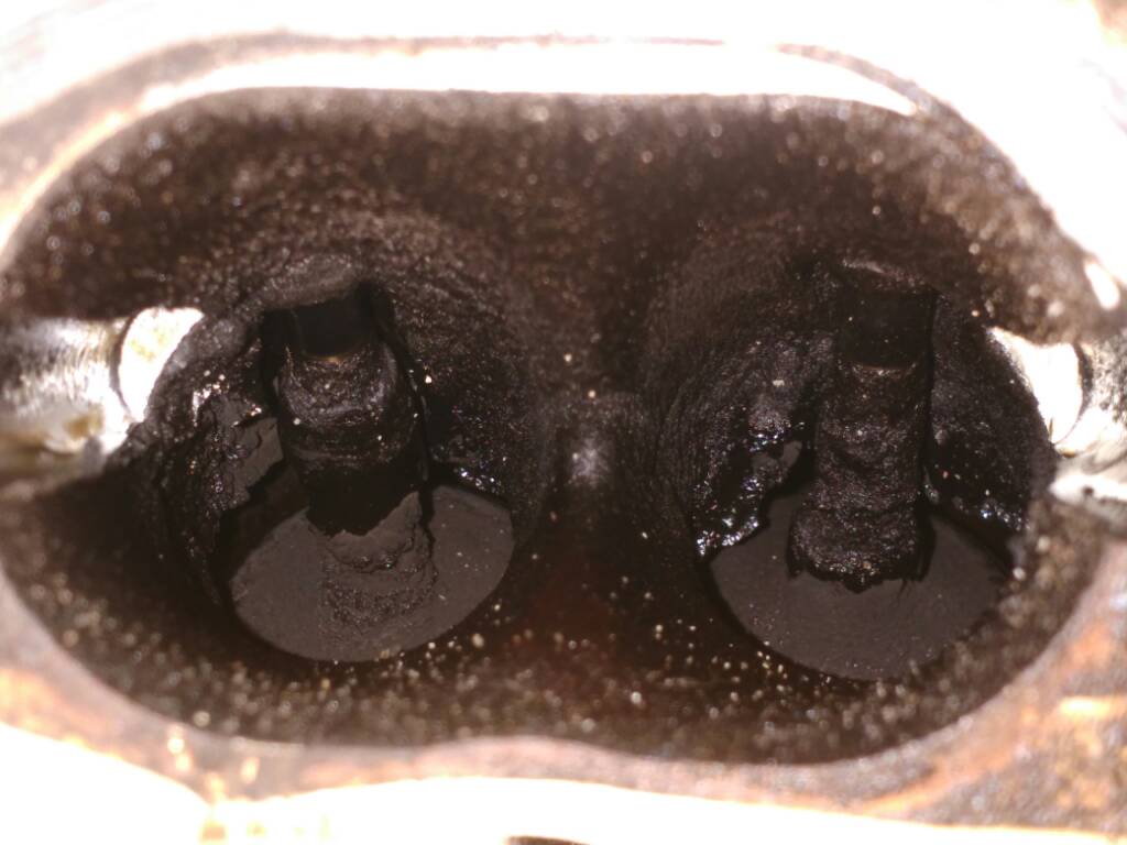

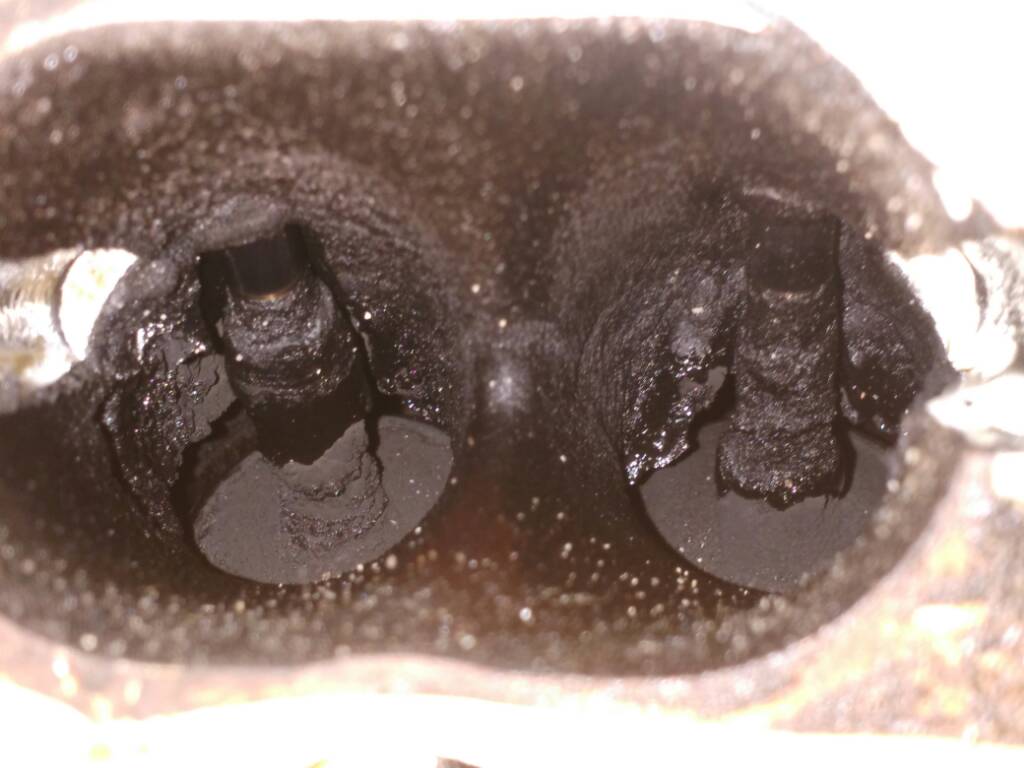

    [​IMG][​IMG]
    Вот это грязненько)
    Пробег 190т.км.
    Рекомендую всем сделать профилактику

    Ну все, же думают, что это не мой случай. У меня то все типо чисто, и мыть не надо..:D Молодец, что занялся.

    D1maN жестоко, ни разу не чистились??
  11. D1maN
    D1maN Завсегдатай
    17 июн 2013
    501
    Ростовская обл.
    Походу нет. Об этом на форуме не часто даже говорят, не то чтобы делать профилактику

    Сегодня завёл и проехался.
    Результаты от чистки супер! Вибрация пропала на холостых, подергивания всякие. Мотор приеместый стал.
    Рекомендую ВСЕМ такую процедуру совершить!
