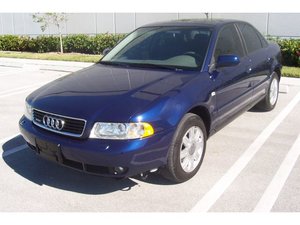

    Глупейший вопрос:
    Аж целых два дня назад купил А4, хочу перекинуть колеса с одной стороны на другую, но чето-то не понял как добраться к колесным болтам. В инструкции ни слова об этом, а отверткой вытягивать крышку и царапать диск как-то не хочется. Поскажите кто знает как долезть до болтов? Диски такие же как и на фотке.

    Посмотри на центральных вставках - если есть отверствие, то вставляешь туда крючок и дергаешь на себя.

    нема никаких отверстий, только эмблема ауди.
    И поддеть тоже никак не получается. По кругу есть 8 типа маленьких боликов, но по моему они отлиты на крышке исключительно с декоративной целью

    Присмотрись внимательно - диаметр отв около 3 мм и расположено на краю центральной вставки. Я вот свои тоже долго снимал.

    Да прекратите издеватся, :). Любой отверткой подковырни колпак и слезет, без всяких царапин.

    У меня такие диски.Любой отверткой,лучше тонкой,подцепляешь крышку,и все дела.Ноу проблем!

    Все оказалось просто - декоративные фиговины типа болтиков оказались сквозными отверстиями, вот туда вставляется крючек и снимается крышка
