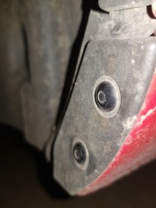

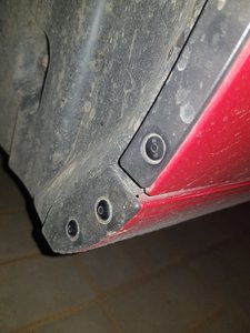

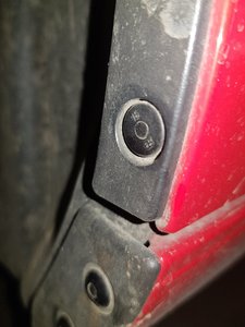

    Подскажите пожалуйста, как правильно снять клипсы (пистоны) которые крепят передний подкрылок???
    Такие еще не приходилось снимать, боюсь сломать......
    Фотки прикрепил.

    Вообще это изначально деталь разового монтажа. Сломалась - взял другую. Чего бояться?

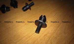

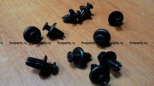

    Шилом, если повторно хотите использовать. Центральный стержень поддевать или проталкивать во внуторь, но куда упадёт стержень и достаните ли вы его потом вам уже видней, а вообще щас есть такиеже только многоразовые с шурупной резьбой и под крестовую отвёртку.
