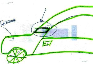

как снять эту штуку?

    итак, на рисунке изображена задница Б3 :)D ) . Так вот, обведенная кругом фигнюшка (не знаю как называется) пропускает воду в местах стыка с кузовом. Хочу снять деталь и промазать там все герметиком. Подскажите как снять эту штуку.:confused:

    а в ЕТКе не твои картинки??:laugh:

    художника каждый обидеть может :D

    короче я снимал её, там крепёж типа вилки сделан. т.е. её нада с небольшим усилием назад оттянуть... бывает на мастике посажена... у меня эти усы собстно отломаны были. я снимал, обратно на герметик же и посадил. держится невопрос

    Спасибо, все снялось, течь устранил:up:
