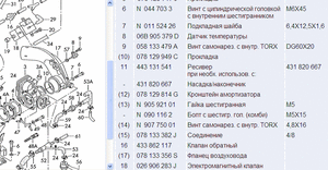

    Сломался этот самый полувинт-полугайка, в который вкручивается болт, крепящий фланец воздуховода дросселя.
    В общем, он под шестигранник и еще внутри него есть резьба под болт.
    Млин. У меня также не хотел выкручиваться болт. Прокручивался с тем винтом. Выкрутил кое-как, предварительно закрутив покрепче вместе с нижним винтом. В общем, наверно было сильное усилие на излом. Да и когда прикручивал обратно, видать, переборщил.
    Кто снимал дроссель, тот поймет.
    На фотке примерно показано.
    Теперь вопросы...
    1) Не должно быть там травления воздуха? Как никак дроссельный узел еще на 3-ех оставшихся винтах держится. Сейчас вроде особо не заметно подсоса.
    2) Как менять этот сломавшийся хитрый винт? С противоложной стороны у него есть гайка или нет? Поменять реально? Что нужно будет еще снимать для этого?
    3) Какой у него номер? N0447033?

    На следующей фотке показал стрелкой винт, который имеется в виду.

    Кто-нибудь подскажет номер этого винта-гайки?
  18. T-max
    T-max Живу я здесь
    6 янв 2005
    1.848
    C4/C5 Avant`ы
    Думаю 48а на схеме 078133675A

    На вид уже точно не помню какой из себя. Но по виду вроде похож. На одной стороне резьбовая шпилька, на другой резьба (туда куда вкручивается).
