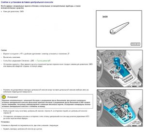

    Всех с прошедшими, подскажите как снимается сея деталька, может есть ссылка или картинка из Эльзы, буду благодатен,
    панелька сильно покоцана хочу снять и что нибудь придумать

    Какая авто? И поточнее можно (не у всех это "деревяшка" :))?

    Так это еще не все. Там блок управления климой надо снять еще...
    И что тут делает Q5 вообще? (правда, там практически все одинаково снимается...)

    Как я понял речь идет о элементе декора тоннеля, что бы его снять надо снимать полностью тоннель, давайте e-mail скину инструкцию

    спасибо за отклик, у меня машина Q5 но т.к. у нас ветка дохлая а строение как в А4 В8 написал здесь,
    декор прикручен снизу к тонелю и снимать надо все, моя почта 5441111 собака mail.ru, спасибо.

    если не сложно. Скиньте и мне. artbuket69@gmail.com. У меня такая же проблема. Ни где инф.не могу найти.

    Спасибо огромное! А что там за расширение xps?) На Мас не открывается)

    Файл данных XML Paper Specification. да вроде должен открыться. Если не откроется завтра скину в PDF

    Открыл чере Google place! Еще раз оргомное спасибо.

    спасибо, на выходных буду снимать, вроде не сложно, но как то заморочено
    оказалось все быстро и абсолютно не сложно, времени потратил минут 20 на все, спасибо.
