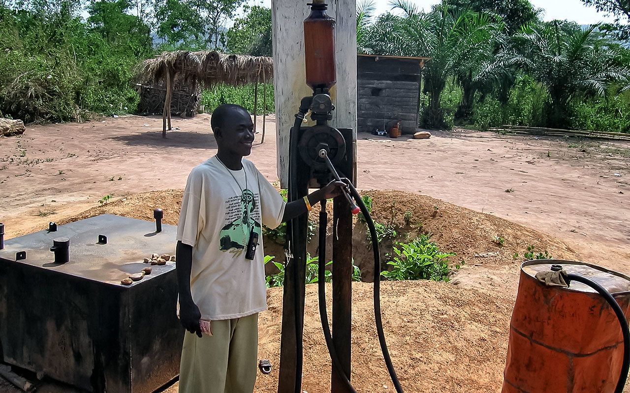

    Бензин
    Согласно рекламе, переход на бензины с повышенной очищающей способностью может сэкономить владельцу аж 10% топлива. Что ж, это чистая правда — такие бензины в самом деле могут снижать расход горючего. Но это не вся правда.
    Дело в том, что подобные рекламные заявления относятся исключительно к «постановочным» экспериментам. И если сопоставлять поведение чистенького мотора, заправленного 98-м бензином Ультимейт, Экто и т.п., со своим чумазым коллегой, который всю жизнь потреблял только обычный 95-й, да еще без всяких моющих способностей, то эффект может оказаться именно таким. Однако по мере вымывания грязи разница будет таять на глазах и сведется в итоге к различной реакции двигателя на бензины с разным октановым числом. Иными словами, два новеньких мотора, заправленных моющим и обычным бензином с одинаковым октановым числом, поведут себя практически одинаково — разницу удастся отловить разве что на стендах.
    Что касается разговоров о сравнении, к примеру, 92-х и 95-х, то не стоит рассчитывать на реальную экономию. К тому же Европа от 92-х уже отказалась.

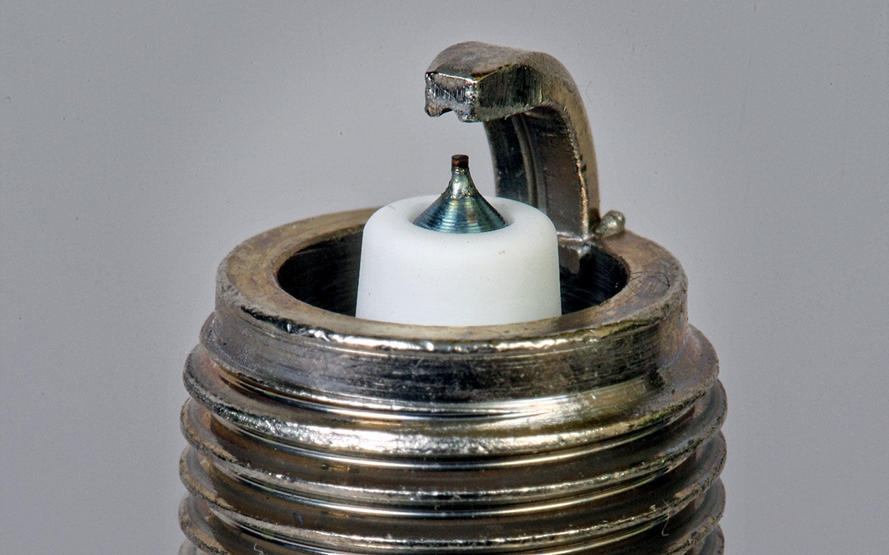

    Высоковольтные провода и свечи
    Хорошие свечи могут сэкономить примерно процент-другой...
    Со свечами все понятно. Энергия искрового разряда дает толчок фронту пламени, скорость распространения которого непосредственно сказывается на экономичности, мощности, экологии и т.п. Скорость распространения пламени зависит от температуры в квадрате, а температура в начальной фазе, когда пламя еще «сидит» в межэлектродном пространстве — от энергии разряда. Особенно заметно эта зависимость проявляется тогда, когда воспламенение затруднено — при низком напряжении в первичной цепи зажигания, на минимальных оборотах холостого хода и режимах малых нагрузок, когда в камере остается много остаточных газов. Наши испытания показали, что удачно подобранная пара свеча плюс провод способна улучшить экономичность мотора на 2–3%.
    Напомним, что иридиевые и платиновые свечи живут раза в три-четыре дольше обычных. При этом тугоплавкие материалы электродов позволяют резко уменьшить их размер, увеличивая напряженность электрического поля в межэлектродном пространстве. Это повышает устойчивость и стабильность разряда и позволяет увеличить искровой зазор. При этом более мощный разряд улучшает очистку электродов и изолятора — стало быть, свеча лучше работает в условиях загрязнения.
    От зазора в свечах также зависит многое. Чем больше зазор, тем больше искра, а значит, и размер начального очага воспламенения. А скорость распространения фронта пламени сильно зависит от геометрического размера зоны начального воспламенения. Но с увеличением зазора растет и его сопротивление. Значит, пробой наступит при более высоком напряжении во вторичной цепи. И важно, чтобы этого напряжения вообще хватило для пробоя! Поэтому для впрысковых моторов, в которых напряжение во вторичной цепи выше, чем у карбюраторных моторов, и зазоры рекомендуется ставить большие. Кроме того, с увеличением зазора падает вероятность шунтирования электродов всякими «сажевыми мостиками» — это тоже важно.
    От свечей — к проводам. Владельцы старушек должны знать, что свои пять копеек в экономическую теорию хорошие провода исправно вносят. Здесь играют роль качество и плотность посадки контактного наконечника, герметичность колпачка, величина распределенного сопротивления, а также длина провода. Последнее обстоятельство особенно интересно. Практически все производители проводов предлагают потребителю изделия разной длины — для удобства монтажа. Однако при этом искровым разрядам приходится преодолевать разное расстояние, а потому равномерность работы ДВС нарушается. Если бы провода обладали нулевым сопротивлением, то разницы, конечно же, не было бы, но, согласно нормам ISO, следует укладываться в допуски по радиопомехам. Поэтому сопротивление присутствует как в свечах зажигания, так и в проводах, причем суммарное сопротивление пары никто не отслеживает. А было бы неплохо.

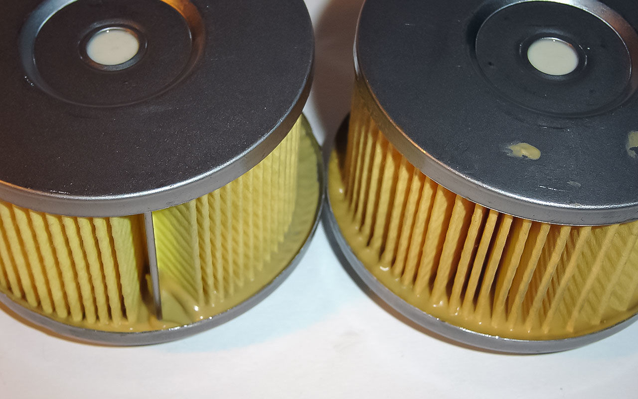

    Фильтры
    Тип фильтра влияет на расход меньше, чем его состояние.
    Меняется ли расход топлива в зависимости от типа масляного или воздушного фильтра? Да, может меняться, но не очень существенно: в пределах все тех же единиц процентов. Причем тип фильтра влияет куда в меньшей степени, нежели его реальное состояние. Особенно важно сопротивление воздушного фильтра. Чем оно больше, тем хуже идет наполнение цилиндров, а это сразу влияет на расход топлива. А в зависимости от производителя воздушных фильтров их сопротивление может меняться чуть ли не в два-три раза.
    Масляные фильтры тоже влияют на расход, но сравнительно мало. И здесь в определенной степени влияет размер фильтра. Ведь он выступает в роли небольшого масляного радиатора двигателя, в котором может находиться до 10–20% всего объема масла.
    По результатам наших испытаний установка «крутого» фильтра может улучшить экономичность машины на пару процентов.

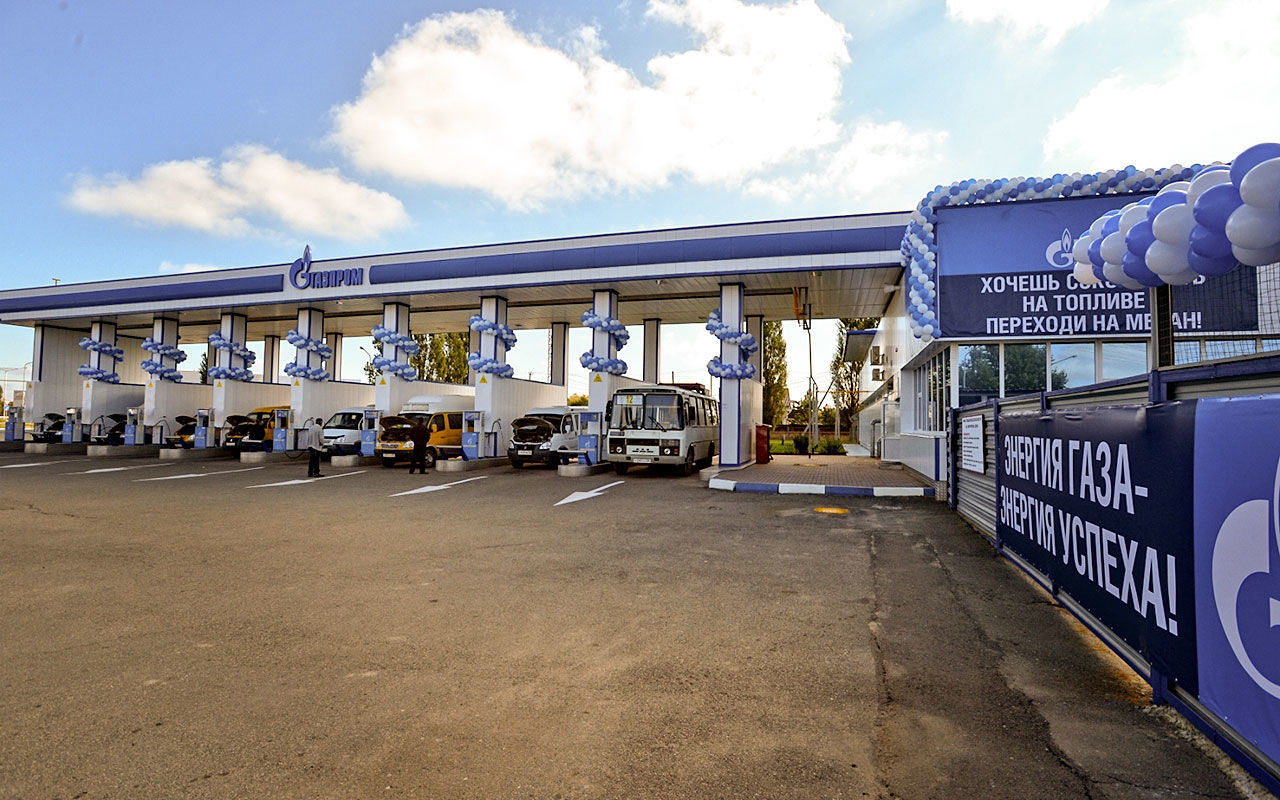

    Газ
    Сторонники газа отстаивают его так же яростно, как противники его критикуют.
    Апологеты газового топлива недоумевают: почему, мол, мы всей толпой не переходим на газ, если экономия очевидна? Тут светят уже не единицы процентов, а десятки. Да, это верно: и все желающие могут переходить на газ хоть завтра. Однако же есть и минусы. Машинка потеряет резвость, утратит былой объем багажника, станет хуже пускаться зимой. Кроме того, сеть газовых заправок развита неважно. Наконец, заправляться при езде на газе придется чаще.
    Какой лучше: сжатый или сжиженный? Сжатый — это метан, сжиженный — пропан-бутановая смесь. Сжиженный — существенно калорийнее, да и баллоны для его хранения более компактны. Зато он тяжелее воздуха, а потому, если хранить автомобиль в гараже, могут быть проблемы: при утечке он не поднимается вверх и не вентилируется, как метан, а скапливается внизу. Он любит ямы и всяческие погреба: откачать его оттуда непросто. А это — пожароопасность. В подземные парковки такие автомобили зачастую попросту не пускают.
    Топливная аппаратура для сжиженного газа проще и дешевле, да и заправок значительно больше — тоже аргумент в его пользу. Сжатый газ дешевле, менее пожароопасен, да и более экологичен — ведь это метан, а он горит лучше пропан-бутановой смеси.

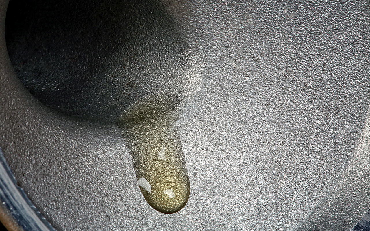

    Присадки всех мастей
    Авторы активно недолюбливают присадки любого рода, но не ставят цель огульно охаять все сразу.
    Выскажемся аккуратно: никогда не заливайте разного рода снадобья хотя бы в гарантийные машины. По окончании гарантийного срока — экспериментируйте на здоровье. Что касается зарулевских испытаний, то в отдельных случаях реально достигалась небольшая экономия топлива — в пределах пары процентов.
    Обещанных 8–10 и более процентов мы не фиксировали никогда. Сразу отметим, что по обещаемому эффекту обычно можно судить о серьезности авторов идеи. Экономию в 20, 30 и более процентов обещают только шарлатаны. Во всяком случае, по нашему опыту, еще никому не удавалось откопать в отлаженной и доведенной конструкции ДВС спрятанные внутри десятки процентов экономии. Если увидим, сразу сообщим.

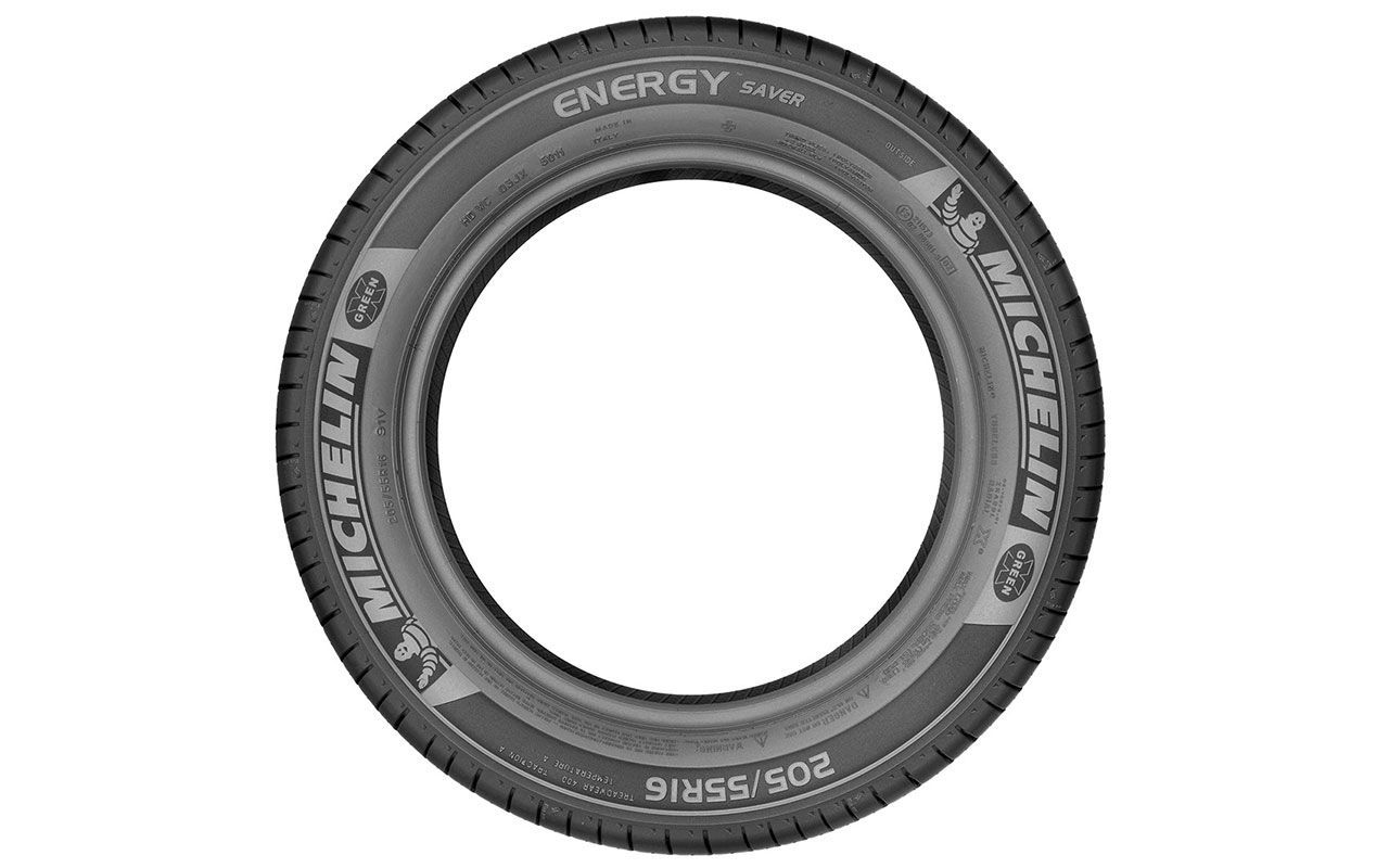

    Шины
    Недостаток энергосберегающих шин — их цена
    Ряд ведущих автопроизводителей устанавливают на выходящие с конвейера автомобили энергосберегающие шины. Это покрышки, имеющие меньшее сопротивление качению, что обеспечивает экономию топлива, обычно не превышающую 5%. Ресурс таких шин приблизительно равен ресурсу обыкновенных покрышек. Основным недостатком энергосберегающих шин является их стоимость, которая выше стоимости обычной резины.
    Из более простых способов можно предложить выполнять инструкции относительно давления в штатных шинах при движении с большими скоростями. Подняв давление на 0,2 бара перед дальней дорогой, мы обеспечим несколько меньший расход топлива. А всем-всем-всем автолюбителям советуем просто следить за давлением в шинах. Пониженное ухудшает экономичность, управляемость и стойкость боковины шины к пробоям на колдобинах наших дорог. А чрезмерно накачанные шины делают машину слишком жесткой.

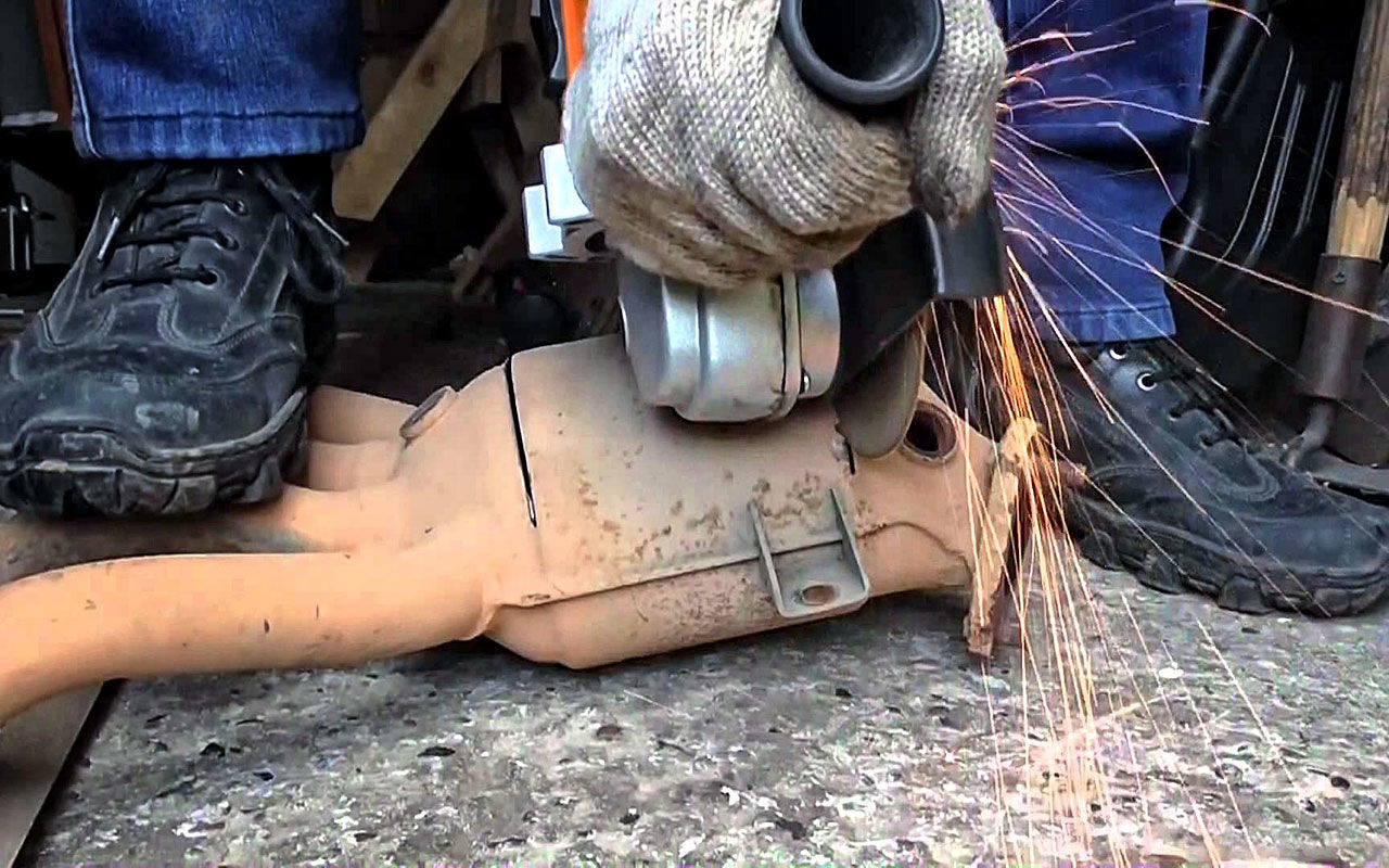

    Снять штатный каталитический нейтрализатор
    К сожалению, владельцы сильно потрепанных машин решают вопрос экономии просто: долой нейтрализатор!
    Это, конечно же, не зарулевский подход к делу, однако пофантазировать можно. Если нейтрализатор в рабочем состоянии, то поведение мотора практически не изменится. Его сопротивление не настолько велико, чтобы «глушить» выпуск. А вот если он полностью забит отложениями и выступает в роли своеобразной «пробки» на выпуске, то мотор это, конечно же, почувствует. Если рассматривать такой садизм как способ экономии, то сработает, конечно. Но при этом вы становитесь преступником, загаживающим атмосферу.
