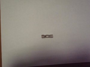

    У меня на клёпках стоят захватики прямоугольной формы по всему краю багажника вроде 5 штук. Дак вот, эти крепежи (захватики) нигде найти не могу жду с экзиста оригинальные посмотрим. Их поидее потом надо заново приклепывать. Если старые держать будут то можно их оставить у меня с краю отвалились две штуки, хром болтается.
    Постараюсь позже как будут все запчасти приобретены заняться своим хромом и выложить фото отчет!
    Ниже крепеж:

    Я заказывал себе оригинальный молдинг, он пришел с этими клипсами. Причем старые при снятии остались на молдинге.
