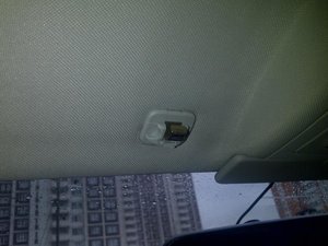

    Пожалуйста, подскажите как снимается крючок солнечного козырька.
    Так выглядит крючок с уже снятой крышкой.
    Почему-то поиском все время попадаются крючки либо на винтах, либо со штифтами в крышке и усиками в крючке (крючок просто вставляется в отверстия усиками и при установке крышки, она штифтами фиксирует усики крючка в отверстии)
    Заранее благодарю!

    У меня он на защёлке , не помню с какой стороны , по моему по ходу движения сзади , только осторожно , он сидит туго и можно зацепить и отломить сам крючок .

    эльза пишет так:
    - Кронштейн солнцезащитного козырька -
    Сильно прижать кронштейн солнцезащитного козырька в сторону и извлечь его.

    Точно! Он слегка пружинит к продольной оси машины.
    Попробую, спасибо.
