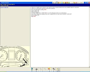

    Раньше на В5 Пассате сбрасывал сам - нажал на кнопку, включил зажигание - сбросил - выключил зажигание. На Ауди А4 2002 г - сентября, двигатель 1,8Т (163л.с) пробовал аналогичными ужимками - что-то не получается. Нигде в FAQ -ах не нашел, неужели за этим на станцию ехать надо будет. В документации не написано ничего. Может, найдется знающий человек с добрым сердцем?

    Вот текст с картинкой , переводи и узнаеш как сбрасывать.:hi:

    Большое спасибо за помощь, картинка знакомая, язык понятный. Где бы эту базу посмотреть. С октября юзаю машину, в первый раз понадобилось, но ведь по России ездим, всякое может быть

    Привет! У меня тоже сейчас такая проблема стоит, но по картинке я не смог сбросить, как я понял это просто для проверки интервала до сервиса! Или у тебя полчилось? Если ДА, напиши как делал! :beer:

    Господа, а подпись к картинке никто не перевёл?
    Ясно сказано: Так, как на рисунке можно сделать на автообилях с фиксированным интервалом сервиса! На автомобилях с длинным интервалом обнуляется с помощью компа!
    Вчера делал на А3 2001 гв-делается компом!:up:

    Все получилось по этой картинке. Держишь нажатой первую кнопку, при этом поворачиваешь ключ зажигания. Заводить не надо. Нажимаешь на вторую. Выключаешь зажигание. Теперь она при включении зажигания не предупреждает, что надо Сервис посетить. Через 15000 снова сбросим. Я масло меняю через 6-7тыс.
