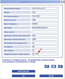

  8. q7xx
    q7xx где то тут бродил
    8 фев 2012
    3.970
    француз
    Re: Как самому подкрашивать сволы на авто?
    Код вашей краски и соответственно ор номер карандаша.

    A6 4bc5 1.9 Ajm01г
    народ, помогите пожалуйста, хочу подобрать в экзисте карандашик ,чтоб сколы замазать, но какой именно не знаю, не могли бы вы подсказать артикул в экзисте...информация по вину прилагается
    Марка: A VIN: WAUZZZ4BZ1N151128 Код страны: BEL
    Модельный год: 2001 Описание: A6 Sal. TDI1.9 I4 85 M5S Регион: 202
    Модель: 4B20I4 Дата производства: 2001-05-03 Номер дилера: 02780
    Буквенное обозначение двигателя: AJM Дата продажи: 2001-05-23 Лизинг:
    Буквенное обозначение КП: DUK Номер одобрения типа ТС:
    Цветовое исполнение Модель Код цвета Номер краски (коренной идентификатор краски) Описание
    снаружи (кузов/крыша) 4Z/4Z Ebony Black, pearl effect/Ebony Black, pearl effect
    внутри BN tungsten/onyx/onyx-tungsten/mid grey

  20. Parenj
    Parenj Живу я здесь
    30 май 2007
    2.895
    A4 avant 1.9AFN 98
    Это должен быть код цвета, но как-то не очень похож мне кажется.
    В нише запаски есть наклейка, а на ней есть код цвета. Можешь сфоткать и в любой магазин торгующий красками подъехать показать. Они тебе намешают 50гр и цена будет совсем не высокая. А потом кисточкой аккуратно подкрасишь, если только сколы.
