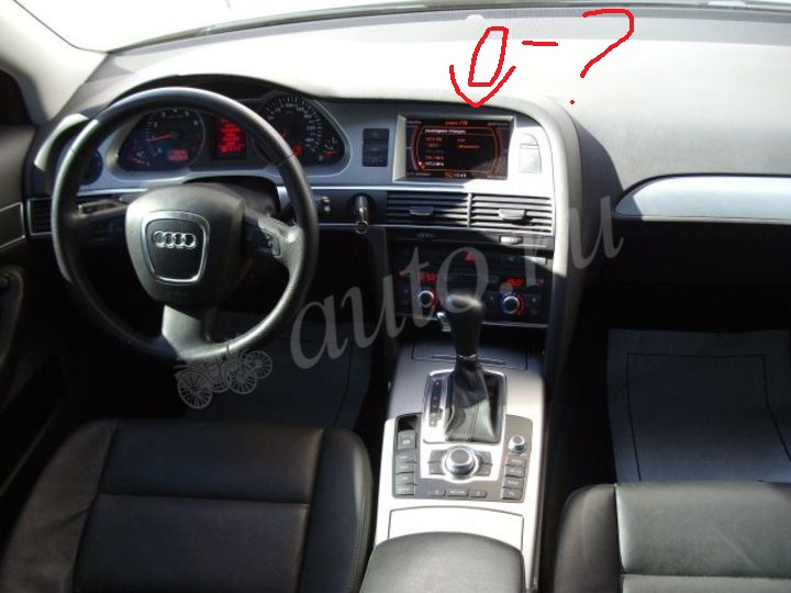

    Подскажите, сосед купил сегодня А6 2005 года (по вину 2006) с тв тюнером, и.т.д. Как сделать русским цветной дисплей, кажется он MMI называется. И там нет навигации он пишет при нажатии на соответствующую кнопу. Как сделать руским и нави? :)

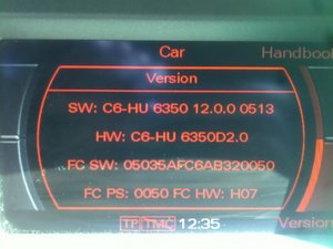

    Может в этой теме помогут побыстрей)) Какая у меня версия стоит прошивки и какую надо следующую шить по вер моей? :shock:
    P.S. перечислите пожалуйста ВСЕ версии в последовательности какие мне шить начиная от моей до руского языка???

    у тебя сейчас 1200, можно сразу 3460 (на ней русский).
    Машина с Европы?
    Вроде бы ТМС с навигацией поставляется там.
    Для русской навигации нужна 5540 и выше, её поставить без 5150 не получится.

    Аха, европа. Выпуск 07.2005 года Прошился последовательно 2120>3460>4220>5150>5540 Все блоки работают, ни чего не глючит. Меню русское и при включении теперь логотип ауди )) Только вот как телек сделать чтоб в движении работал не знаю.
