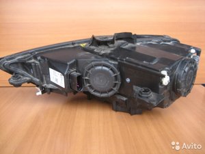

  20. Volody
    Volody Новичок
    17 апр 2009
    73
    a3 8v 1.4T 2013г.
    Нужно крутить белые пластиковые винты на фаре, вроде ближний к двигателю поднять/опустить (сам не пробовал)
