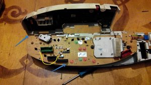

    Добрый день! Помогите, пожалуйста!
    Панель приборов VDO, audi 100 c4 91 c бортовиком.
    Хочу разобрать панель приборов для проверки дорожек.
    Ее снял, сзади открутил штук шесть-7 винтов сзади. А крышка так и держится чем-то в районе спидометра, как будто прикручена изнутри, но как ее снять не понимаю. Крутил крутил, не понял как снять заднюю крышку чтоб добраться до платы!!!

    Длинная панель с доп приборами. Открутил все видимые шурупы с основной крышки. Держит что-то изнутри. Если не найду фоткув инете, то сфотаю
  4. Vlad2007
    Vlad2007 Новичок
    11 авг 2014
    62
    ауди 100 c4 2.8 q
    Вот она , только красный и зеленые разъемы горизонтально , а не вертикально

    Если все видимые винты открутил, то крышка держится только на черных разъемах. Тяни вверх, она и снимется, тогда взору твоему предстанут еще два винта:

    Приборку не стал вскрывать до конца, так как проблема решилась!!
    причина вскрытия - перестали отображаться значения бортовика (момент расх, средний и тд), а также вверху мультики. Нашел проблему - сгоревший предохранитель. Я и не думал на предохранитель, потому что:
    1. При отсоединении красной клемы окошко диагностики начанало отображать информацию. Иногда картинки плыли кубиками и непонятными знаками(глючила) , при повороте ключа происходил сигнал компа.
    2. Иногда отображались значения моментального расхода, среднего. Но при подключении красного разъема, все тухло.
    Вот я и подумал, что глюки из-за плохого контакта на плате. Есть вторая машина bmw e28. Там тоже похожая приборка VDO. Я ее пропаивал.
    Теперь заменил предохранитель - все четко отображается без глюков.

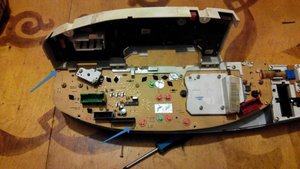

    На картинки от oko-63 я отметил, где прилегает крышка после откручивания шурупов так, что кажется что она прикручена изнутри :))
    Ломать дальше не стал, поставил как есть, пусть будет тайной, которую я раскрою при следующем вскрытии приборки.Но по картинке видно что держать там нечему, может быть крышка приклеилась оплавленным разъемом, даже не знаю
    Спасибо за помощь!!

    Да, держать там нечему, кроме разъемов. И вряд ли там что-то оплавилось - не те токи. Скорее, дорожки на плате перегорят. Можно просунуть между крышкой и платой что-то типа отвертки плоской и действовать, как рычагом.
