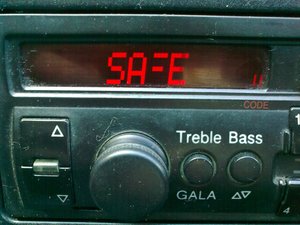

    стоит штатная магнитола - сел аккум она попросила код
    но он не вводится сочетанием клавиш FM+DX (хотя раньше я вводил)
    и на экране появилась "пауза"
    что делать ,?:cry:

    Оставь мафон включеным на несколько часов, SAFE отключиться и можно будет ввести код.

    я сколько ездил со включенным, ничего не изменилось ((
    SAFE должно быть написанно, а вот пауза (которая на дисплее в правом нижнем углу в виде 2- х палочек II) откуда взялась не пойму ((

    Конечно и не включится :) Потому как кнопочки ТА и ТР нажать и удерживать надо.

    я уже все подряд сочетания пробовал ((
    раньше нажимал fm+dx и вводился....

    На ввод кода даеться две попытки, если неправельно ввести два раза, появляется надпись SAFE II, и мафон блокируется, разблокировка происходит так, как я писал выше.

    оставил включенным....через несколько часов пришел - он сам выключился - пауза не снялась (((
    ключ в зажигании не оставлял...
