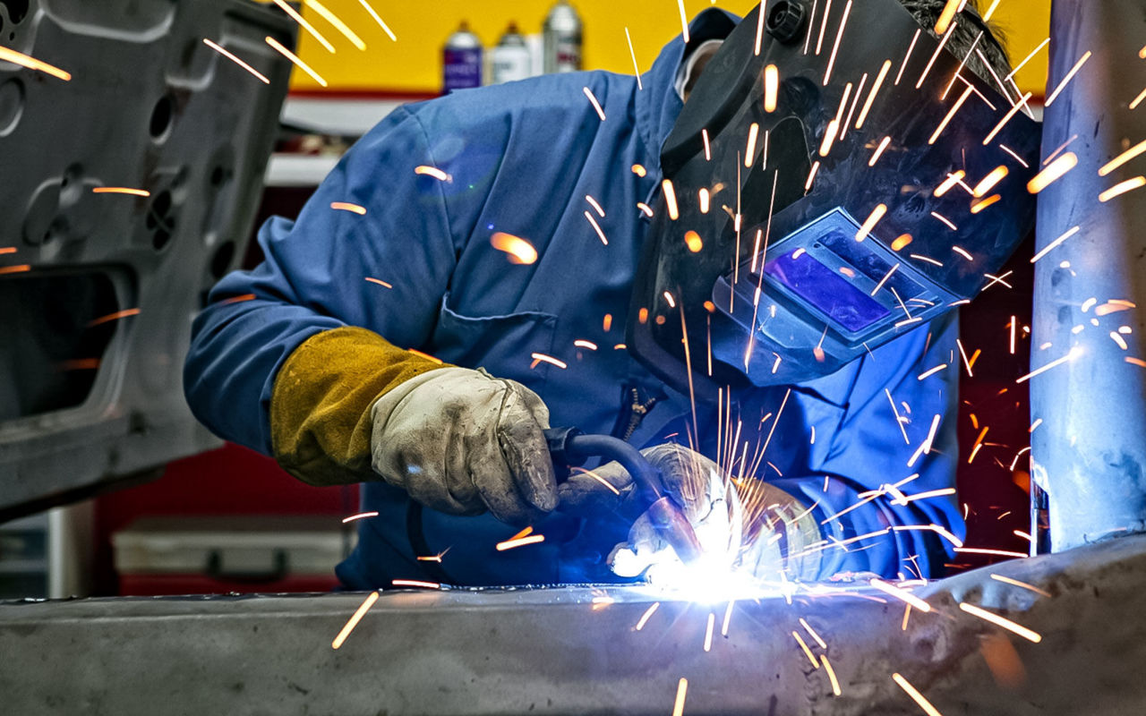

    А еще в багажнике и под капотом не должно быть характерных сварочных швов, пусть и хорошо закрашенных. Учтите, что при сварке кузова на заводе применяют точечную или лазерную сварку, а при восстановлении машины в сервисе мастера используют сварочный полуавтомат. После него и остаются характерные швы, которых не должно быть на автомобиле, не подвергавшемся ремонту. А если обнаружили незачищенные участки стыковочных швов, знайте — такая машина точно побывала в аварии. Обычно от подобных «улик» избавляются, но скрыть все удается не всегда. Особенно если ремонт проведен в спешке.

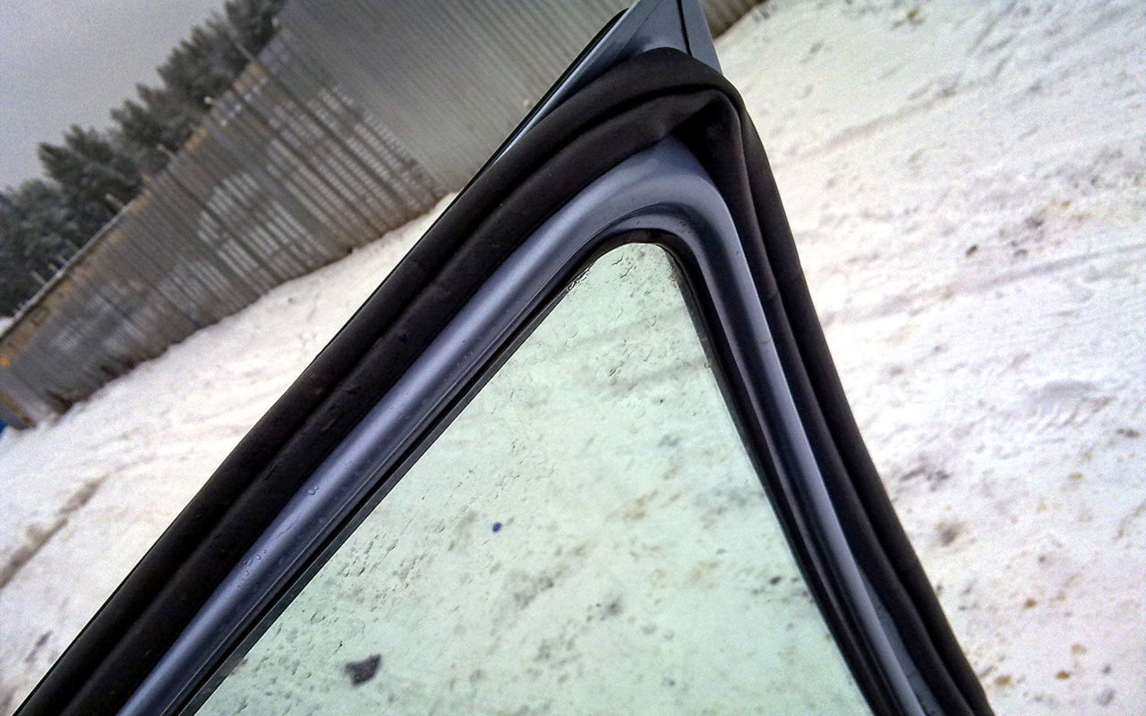

    Отогните уплотнители стекол. Цвет эмали под ними не должен отличаться от цвета, в который окрашена дверь.
    Загляните под уплотнители стекол. Цвет лакокрасочного покрытия кузова под ними не должен отличаться от цвета, в который окрашена дверь. Как не должен отличаться по тону, к примеру, цвет крышки багажника изнутри от цвета кузова автомобиля.

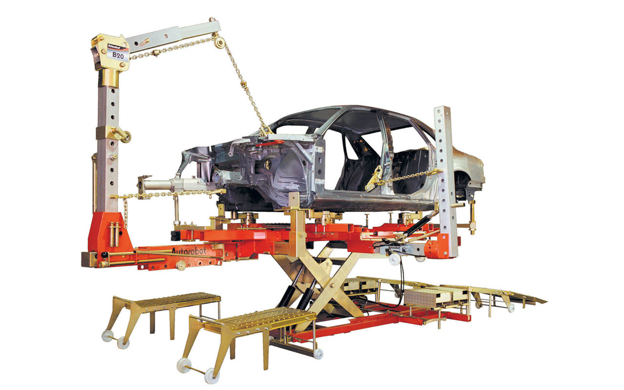

    Конечно, после серьезной аварии кузов можно выправить на стапеле, но это дорого. Потому обычно из двух машин собирают одну. Если повреждена, скажем, передняя часть, ее просто отрезают, покупают новую «морду» и приваривают к кузову. Потом красят. Гарантий безопасности на такой восстановленный экземпляр в случае повторного столкновения, конечно же, никто не даст. Он может попросту сложиться в «гармошку».
    Кузов после серьезной аварии можно выправить на стапеле, но это дорого.
