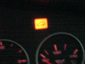

  10. forrester
    forrester Живу я здесь
    26 дек 2004
    4.816
    XC90 2017
    Ответ: Как работает кваттро?
    А чё непонятного?! Приехал на шиномантаж, машину оставил на скорости...задней, машину поддомкратили, вывесив одно переднее колесо, парень сунул баллонник к гайке и открутил её крутя колесо как будто машина на нейтралке?!
    Не каких ручных блокировок нет, при включении зажигания загорается такой вот значёк потом гаснет.

  11. AndreyRS
    AndreyRS Участник тусовки
    31 авг 2005
    8.313
    А8 2.5 VWB6 1.8tsi
    Извини ну к блокировкам эта лампачка отношнеия не имеет.:cry2: Это ваще то лампачка штатного иммобилайзера:umnik:
  12. forrester
    26 дек 2004
    4.816
    XC90 2017
    :D Спасибо за ликбез!
