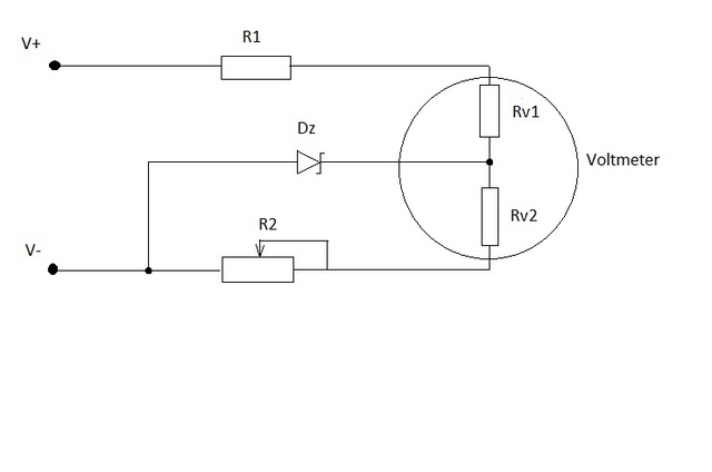

    Привет всем!
    Схема в ссылке чуть чуть неточна и неработает. Диод надо заменить на стабилитрон. По быстрому нарисовал схему в пайнте:
    R1- резистор 68 Om
    R2- потенциометр настроен на 199 Ом
    Rv1- первая обмотка вольтметра- 105 Om
    Rv2- вторая обмотка вольтметра- 470 Om
    Dz- Zener Diode- стабилитрон- BZX85C1 5.1V, 1.3W
    Всё работает красиво! :)
