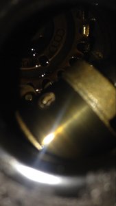

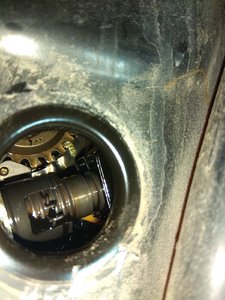

    10 мар 2020
    4
    Башкортостан респ.
    Двигатель крутили, как я понял там 4.5 делении то есть на пятую полностью не вышло еще .У официалов только фольксвагане смотрели написали цепь в норме .Может кто то IMG-20200310-WA0000.jpg IMG-20200310-WA0000.jpg еще может на форуме посмотреть и точно сказать.

    Пока в норме,но проверяйте регулярно,во время замены масла в двигателе.

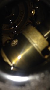

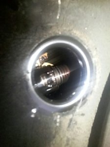

    Здравствуйте мужчины!!! Подскажите пожалуйста, купила ауди А6 С7 кузов 11 год. 2.0 двигатель. прочитала тут про замену цепи, и возник тоже вопрос, заехала поменять масла и попросила открыть технологическое отверстие, чтоб посмотреть состояние ролика натяжителя, и тут меня ждало удивление, у меня он без зубцов. подскажите пожалуйста с завода он идет такой или это при замене бывают такие натяжители, просто при покупке мне сказали что цепь меняли НО, КАК говорится хотела удостоверится. поэтому интересно какой натяжитель идет с завода или при замене люди до меня такой поставили...если честно ничего понять не могу. пробег 150. спасибо заранее за ответ!!!

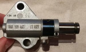

    Похоже не совсем удачное фото. Слишком приблизили.
    Канавок не видно. Но могу предположить что старого типа - прорези не видно. То есть может и не меняли цепь.
    Старый и новый тип визуально отличается количеством канавок и прорезью.
    Перелистните 3-4 страницы назад и поймёте чем отличаются новый и старый тип натяжителей.
    Совсем без канавок не бывает.
    Может у прошлого владельца есть документы о замене? Менял у ОД?
    Может есть другие более удачные фото типа такого?

    Натяжитель старого образца,зубцы на нём есть,просто на вашем фото их не видно.

    ПОХОЖЕ Я РУКОЖОПКА!!!
  11. Per4inkA
    Per4inkA Новичок
    3 май 2020
    4
    Республика Крым
    бЛИНННН, Я не думала что есть ещё старого образца и поэтому удивилась. а с завода ставили старого как я понимаю образца натяжитель. короче придется ещё 10тыс ездить а потом смотреть, или слить масло и заного посмотреть?))))))

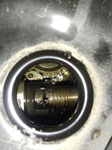

    На А6С7 на этом моторе CDNB есть смотровое окошко.
    У вас нельзя посмотреть физически сколько вышел натяжитель? Смотреть предварительно поставив в точку ВМТ.

    В смотровом всё отлично, две канавки
