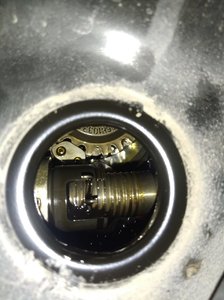

    На сервисе, посмотрели заодно когда меняли масло в вариаторе.
    Снимают защиту.
    Открывают заглушку. Снизу видимо проще подобраться.
    Фоткаем на телефон.
    Ставим новую заглушку.

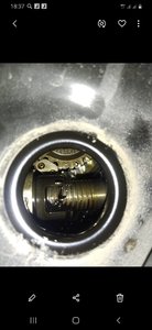

    Первый раз сегодня проверил состояние цепи: через смотровое окошко шток натяжителя вылез на 3 деления, через Васю показало -3,65 град (пробег 94 тыс км). При этом доставал заглушку сверху без проблем, а вот поставить обратно ни как не получается. Кто имел опыт - подскажите хитрость установки заглушки обратно.
  4. АндрейР
    АндрейР Желаю чтобы все!
    19 апр 2004
    66.181
    A3\8P\2,0Т\Q
    Двигатель крутили(до максимального выхода натяжителя)?....если нет,то к 3-м делениям нужно прибавить минимум ещё 2.

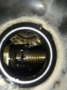

    Уточнил у ОД WV где смотрели метку - сначала выставляют ВМТ, только потом смотрят насколько вышел натяжитель.

    Если доступ снизу есть-реально,или посмотреть не крутя двигатель и к увиденному прибавить 2 зубца.
