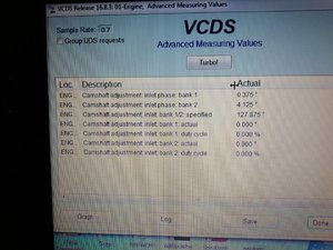

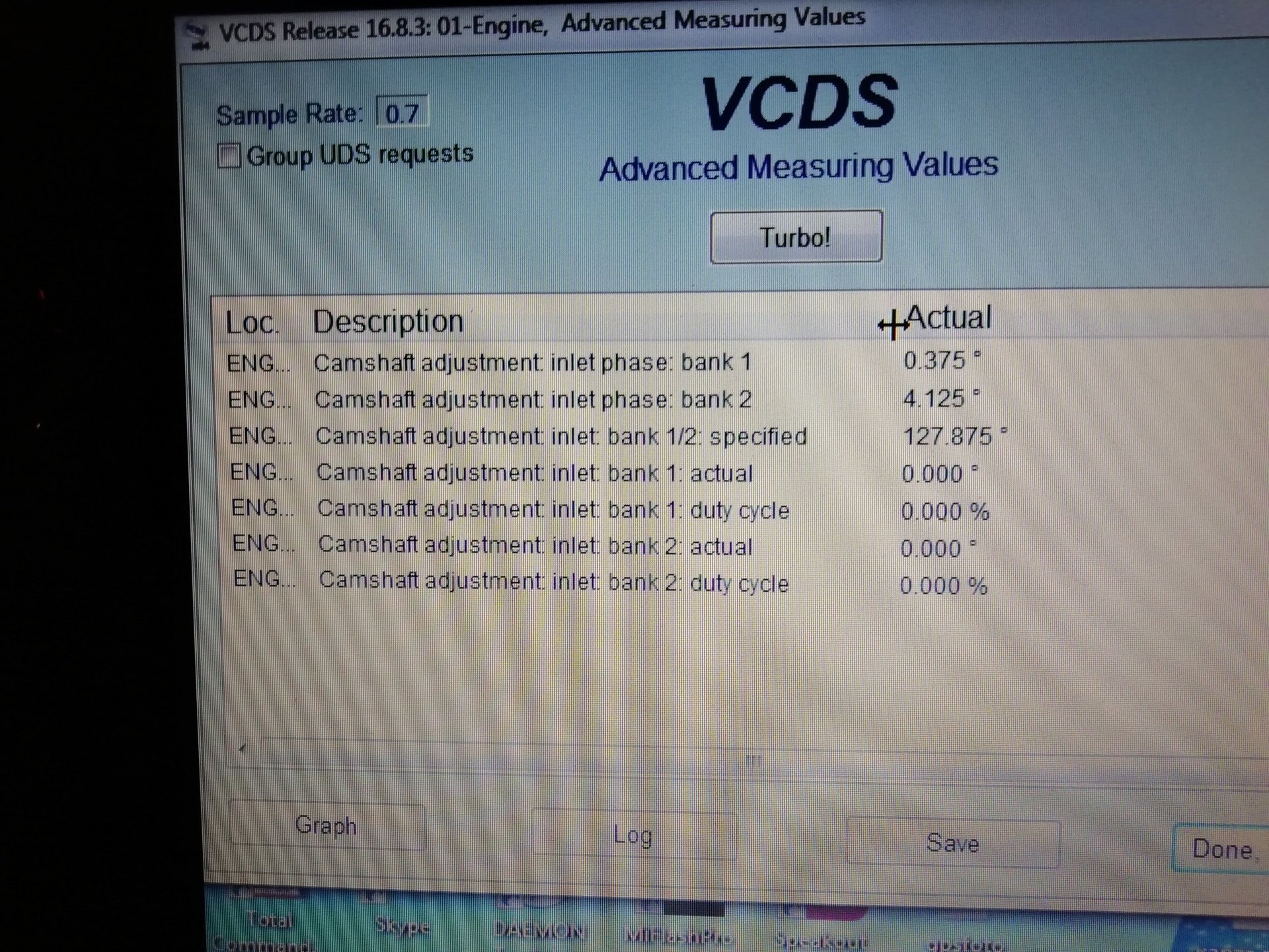

    Знающие люди, подскажите положение дел при таких значениях!) спасибо!

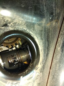

    Проверил сегодня насколько вышел натяжитель - всего на одно деление. Нормальный результат за 55 тысяч пробега.

    У меня пробег 212 тыс. Цепь не менялась, год назад на пробеге 180 проверял у официалов - 4 деления, недавно проверял сам - те же 4 деления, вроде как можно ездить и не париться. Но хз, все-таки пробег не маленький, может имеет смысл заменить?

    Вообще не геморно, открыть капот, вытащить резиновую пробку с передней части двигателя, включить съемку видео на телефоне одновременно со включенной вспышкой в режиме фонарика и опустить телефон в то место где расположено смотровое окно.
