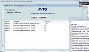

    2.0 TFSI 2013 года. На 55 000 км в мае 2015 года цепь меняли по гарантии у дилера. Сейчас цепь пробежала 70 000 км, вышло 2 деления. Судя по мануалу еще должна ходить.
    По шнурку Camshaft adaptation intake bank 1: phase: -2,07`. Забудьте про проверку по шнурку. Только через окошко, для чего оно и сделано.

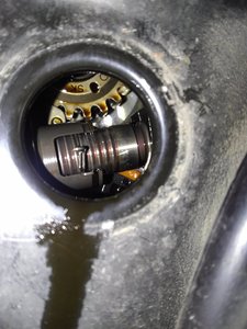

    Цепь это расходник как ремень грм, его просто нужно менять периодически. Проверте через окошко когда будете в сервисе/у дилера. На подъемнике лопаткой снизу поддевается круглая заглушка и фоткается на телефон, потом оцениваете. Состояние зависит от количества делений натяжителя. 6 делений пора менять.
    Мне по моей просьбе дилер сделал бесплатно.

    По замеру шнурком Camshaft adaptation intake bank 1, читал что допуском для дорестайловых моторов 2.0 считается +-3. Ориентироваться на 100% по этой системе не стоит. За основу возьмите значение в +-3, не смотря на то, что например при значении в +1.9 на tsi моторе натяжитель может вылезти на 4 риски, а при значении в 2.8 — на одну риску.

    Все четко показано:
    Пробег 5000 км на новой цепи, в VCDS -1,69'. Количество вышедших на натяжителе делений (ямочек) - 2.

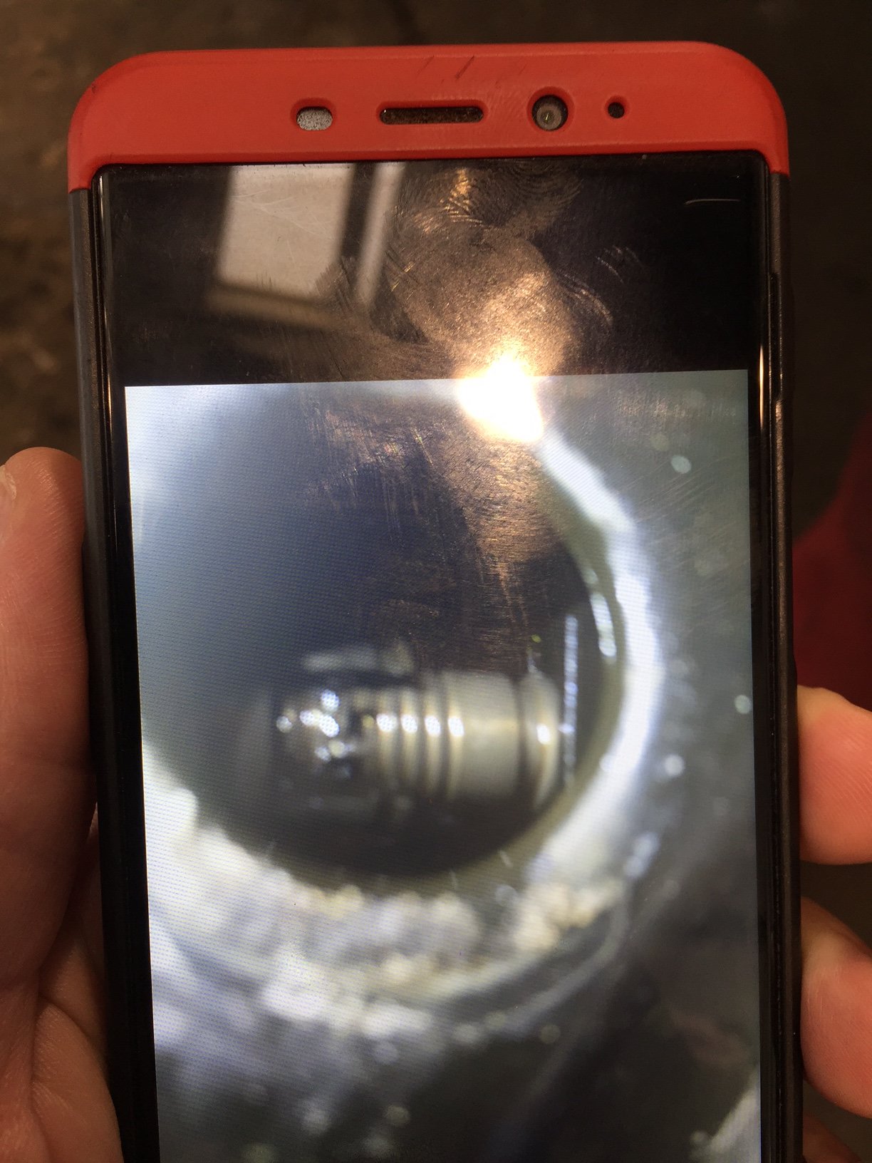

    Каждое ТО проверяю параметр растяжения цепи и смотрю в "окно"
    90000 км - 2.13 градуса = 3 зуба
    105000 км - 2. 46 градуса = 3 зуба
    У приятеля такая же машина, пробег на 8000 км больше. Проверили в выходные - 5.47 градуса, 6 зубьев отработано.
