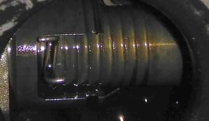

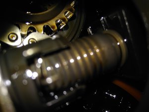

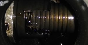

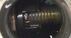

    спрошу тут вроде как активная тема...
    совсем недавно стал обладателем чуда немецкой инженерной мысли Q3
    Сегодня было время решил проверить цепь через окошко
    машина 2012 года, CCZ, пробег 87500 (подтвержден)
    полечите по фото, сам еще не во всем успел разобраться.
    насколько понял натяжитель нового образца, пора ли бежать в магазин за новой цепью грм? посторонних звуков нету.
  17. АНДР-S-LINE
    АНДР-S-LINE Старожил
    18 дек 2012
    7.922
    Ямало-Ненецкий АО
    Q-3 FL Revo®
    4 зуба норм еще
  18. KOKA
    KOKA Старожил
    27 апр 2014
    15.439
    Q5 3,0 TDI 2014
    После 6-ти побежишь...:)
  19. Neon.vrn
    Neon.vrn Новичок
    28 май 2018
    6
    Воронежская обл.
    спасибо что откликнулись, я вот начитался https://www.drive2.ru/l/10190058/?page=2#comments
    что надо считать от спорного кольца и минус 2.
    тогда получается уже как минимум 6 у меня
