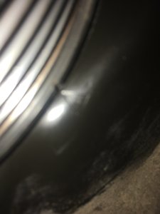

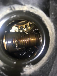

    В общем увидев эту тему сразу полез смотреть что там у меня. Для статистики машина октябрь 13 года, пробег 106 тысяч, режим эксплуатации "пенсия". Для тех кто как и я полезит впервые сфотографировал метки, что б понимать что искать, так как я их на ощуп искал.
    Но вопрос по цепи сколько она в средним ходит остаётся открытым.

    Натяжитель выдвинут на 3 канавки. Критично - более 6...

    Вот вы сами себе и ответили на вопрос, сделав хорошее фото натяжителя - для вашего авто порядка 200 тыс км!
