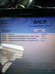

    У вас есть проблемы с синхронизацией по валам или с несоответствию положения валов в момент когда происходит регулирование положения ?
  2. RZNRACER
    RZNRACER Участник форума
    24 май 2011
    474
    A4/B7 07г.A4/B5 TQ
    031 Camshaft adaptation intake bank 1; phase position
    032 Camshaft position; end of phase window
    033 Camshaft position; start of phase window. Эти показатели?

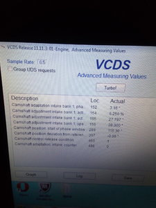

  3. RZNRACER
    24 май 2011
    474
    A4/B7 07г.A4/B5 TQ
    Температура масла 100⁰, показания после перегазовки.

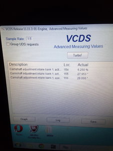

  4. RZNRACER
    24 май 2011
    474
    A4/B7 07г.A4/B5 TQ
    Померил давление масла, на вентиляторах 1.2.

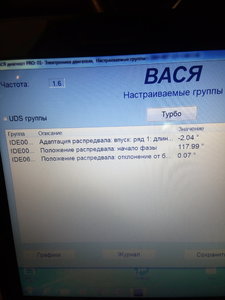

  5. RZNRACER
    24 май 2011
    474
    A4/B7 07г.A4/B5 TQ
    Скинул, всё что нашёл)

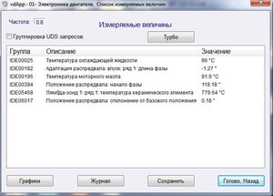

    Могу эти же параметры посмотреть у себя - если вам интересно просто сравнить.
    У меня 2.0 tfsi CDNB с пробегом 207 тыс.км. Цепь менял 57 тысяч назад.

    Название групп (IDE...) и при каких условиях смотреть напишите.
    Завтра попробую посмотреть.
  12. RZNRACER
    24 май 2011
    474
    A4/B7 07г.A4/B5 TQ
    Смотреть на горячую.
  13. Владимир_Вартовск
    Владимир_Вартовск Живу я здесь
    2 дек 2017
    2.753
    Ханты-Мансийский АО
    A6C7 2.0 tfsi (CDNB) 2011г.
    Хорошо. Только номера групп на вашем фото не видно.
    Подберу сам ))
  14. Владимир_Вартовск
    2 дек 2017
    2.753
    Ханты-Мансийский АО
    Посмотрел.
    Во вложении.

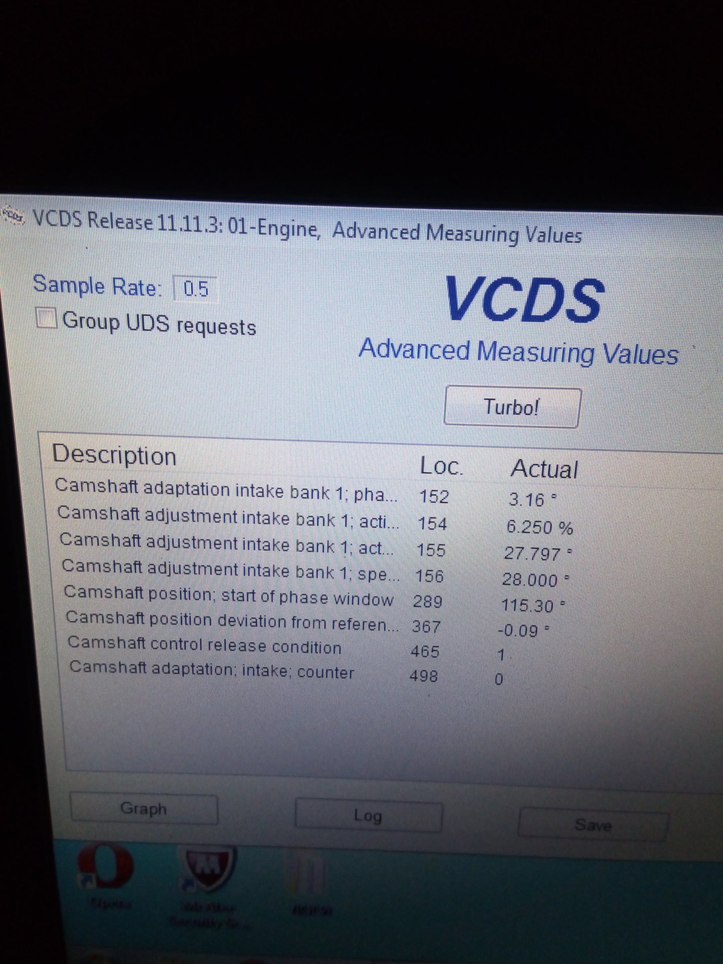

  15. RZNRACER
    24 май 2011
    474
    A4/B7 07г.A4/B5 TQ
    Спасибо, ну кроме адаптации по цепи, можно сказать всё одинаково. Вот ещё посмотрел на А6С7 пробег 100 т.км.
  16. RZNRACER
    24 май 2011
    474
    A4/B7 07г.A4/B5 TQ
    Что за пояска в +/- по цепи так и остаётся загадкой...
