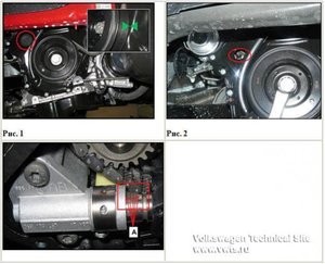

    Проверка изменения длины цепи привода ГРМ:
    • Удалить резиновую пробку (см. рис. 1, красный круг) из нижней крышки цепи ГРМ.
    • Установить двигатель по ходу вращения в ВМТ (рис. 1, зеленые стрелки).
    ‒ С помощью зеркала считать на натяжителе число фиксирующих выступов на плунжере натяжителя цепи (см. рис. 2). Если удаётся считать более 4 фиксирующих выступов (см. рис. 3, метка A), то длина цепи привода ГРМ изменилась, и цепь необходимо заменить.
    для общего развития http://www.audi-club.ru/forum/showthread.php?t=330952

    Добрый вечер друзья!
    Сегодня через Васю посмотрел состояние грм на своем авто.
    Зашел в Двигатель-Настраиваемые группы-Канал 058 и вот что увидел:
    Теперь нужно для спокойствия глянуть натяжитель через окошко и там уже должно быть ясно, пора менять или нет.

    А6/с7 2.0tfsi 13г.
    Вчера проверял. пробег 90т по компу -2.64 в окошке 7 зубьев! Может вопрос не совсем по теме, но какие запчасти нужны для замены (коды если можно)?

    Окошко находится с переди авто, ориентировочно чуть ниже центра решетки, снимаем защиту снизу и вытвскиваем ризиновую пробку
