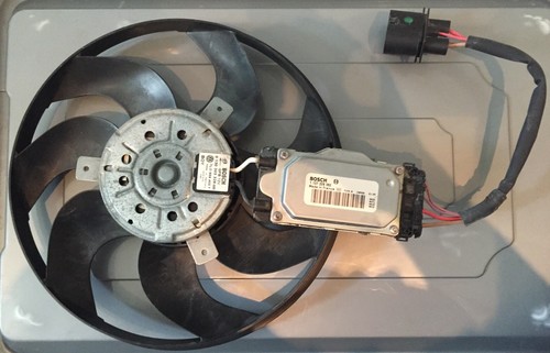

    Доброго времени суток!
    Есть Q7 2010, после слабого лобового столкновения радиаторы ушли во внутрь и основной вентилятор уперся в двигатель. На его крышке оказалась слабая вмятина (2 см2), внутри закоротило дорожки вентилятора, видно место КЗ. Машина уже разобранна естественно...
    Не известно работает он или нет, но хотелось бы узнать раньше чем собирать новые радиаторы в сендвич, заливать жидкости а потом узнать что вентилятор не крутится.
    На вентиляторе штекер 4х контактный вот такой:
    Pin assignment of connector to radiator fan control unit
    1 - Terminal 30 supply voltage
    2 - Switched control voltage
    3 - Activation wire
    4 - Earth
    Пробовал подать 12В на толстый красный и 0В на толстый коричневый, еще остается два малых провода. На них по очереди тоже подавал по 12В, толстые под напряжением, эффекта никакого. Тоже самое производил и с малым вентилятором (кондиционера), он вроде целый, но тоже не крутится. Подавал 12В через предохранитель, он целый...
    Может кто подскажет как можно проверить вентиляторы, можно и на машине, если не пускать двигатель, а то жидкостей нет ни ОЖ, ни в ГУРЕ, ни в КПП. VAG-COM есть.
    Спасибо что прочитали, заранее спасибо за ответы!

    Такой вентилятор

    Я бы попробовал так.
    Подключить вентилятор к машине.
    Подключить к ней комп.
    Включить зажигание.
    Зайти в климат и запустить тест исполнителей.
    Одним из пунктов будет проверка этого вентилятора.

    Спасибо большое, так и попробую! :thumbup::thumbup:
