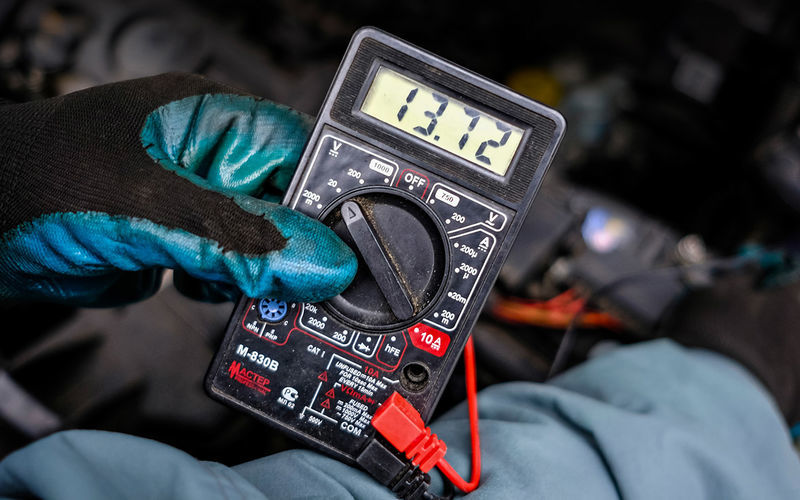

    Существует простой объективный способ оценить состояние батареи. Нужно измерить вольтметром напряжение на клеммах аккумулятора, при этом отключать его от бортсети автомобиля не нужно. Напряжение разомкнутой цепи (НРЦ) должно составлять 12,6–12,7 В. Важно, чтобы между остановкой двигателя и замером напряжения прошло несколько часов (в идеале — не менее десяти), иначе показания могут оказаться завышенными.
