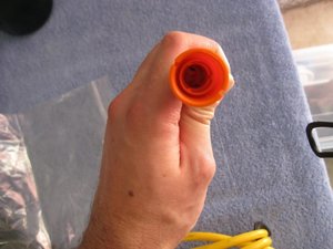

    при ремонте вытаскивали втулку щупа проверки масла. т.е. воронку 06B 103 663 G. теперь щуп вытаскивается вместе с этой втулкой. втулка вставляется в трубку с пластмасской сверху. трубка торчит из картера. вопрос: что надо сделать чтобы щуп вытаскивался без этой воронки как раньше? пробовал вдавить втулку вниз с усилием но боюсь сломать. пластмасса старая 9 лет ей

    Правильно ли я понимаю, что трубка воронки должна защёлкнуться на полукруглое утолщение на пластмаске трубки которая вставлена в картер? новую воронку заказал в экзисте.

    чтобы установить втулку щупа надо сделать: погреть нижнюю часть втулки феном чтобы она стала помягче. далее через проставку лёгким ударом молотка установить её на место. защёлкивается она именно на то закругление как я и предполагал. новая оригинальная втулка пришла жёлтая. старая оранжевая. т.к. старая в хор состоянии я поставил её. новую положил в запас.
