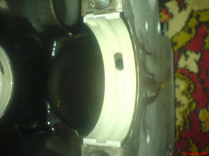

Купил вкладыши кольбеншмидт и пришел в недоумение как их ставить))) дело в том что коренных вкладышей десять штук , 6 из них с проточкой посередине(как я понял проточка нужна для более лучшего смазывания) а четыре без проточки , так если бы было 5 с проточкой и пять без проточки то я б еще понял , так куда же ставить еще один вкладышь с проточкой на какой бугель?
На центральную шейку ставится с двумя проточками. На все остальные один вкладыш с проточкой в сторону блока. а другой без проточки в сторону крышки коленвала. Должно быть так. ИМХО.
Вообще -то это интересный момент .. Действительно крышки коренных опор должны быть сплошные , просто исходя из величины рабочих давлений на вкладыши , но почему -то у KS добавляется круговая проточка на одном из вкладышей)) И да, это именно 4-ый .. Возможно это связано с тем что именно этот вкладыш висит первым на центральной подаче масла от насоса , и в качестве компенсации производительности решили сдемпфировать на лишнем объеме ...
