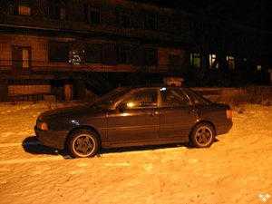

  14. BI-TURBO
    BI-TURBO Живу я здесь
    18 янв 2008
    1.220
    А6 С8, 7,3 дизель

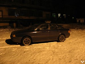

    Вот пожалуйста, терпеть больше немогу, уже год терплю. На неделе перебераю ходовую перед, цель решить проблему однозначно. У другана морда нормальная и стоят штатные пружины. Мои какие-то удлиненные.
    Причем катки 15" и резина 195/65. На родных 14" вообще ужаснах. было.
