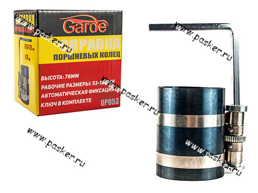

    А что у тебя за оправка?

    Вот такая..
